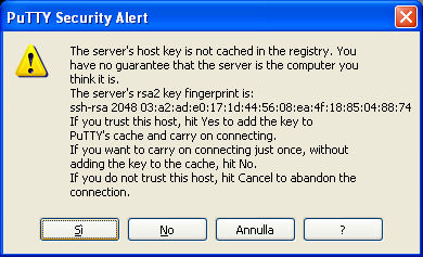

Orbene, appurato che, al momento, non si può fare tramite interfaccia web ho "aggirato" il problema usando ssh. Più specificatamente uso putty per winzoz da comando di linea, inserito in un file batch che viene eseguito dal programma di gestione di un UPS quando, per mancanza di corrente, spegne tutto.
Non conosco bene nè l'ssh nè il putty, tuttavia mi sono accordo che ogni tanto quando viene lanciato il bat, putty mi apre una query dove dice che non trova la rsa2 key per l'localhost che contatto e rimane in attesa di un mio intervento manuale. Capite bene che in una gestione automatizzata questa cosa non è per nulla salutare!
Ho cercato un pò in giro e dalle infos che ho raccolto sono andato a verificare se nel registry di winzoz venga memorizzata questa benedetta rsa2 key specifica alla chiamata (tramite IP) del NAS. Questa è presente!
Allora perchè putty mi si comporta, ogni tanto, così come ho descritto sopra?
Qualcuno sa darmi spiegazioni in merito e/o alternative (escluso lo script in VB che non riesco a farlo funzionare).

acc quelle potevano essere ottime cause, ora sinceramente mi lasci un po spiazzato.. riesci a farci avere uno screen shoot della schermata che ti compare? a questo punto mi viene il dubbio che forse ho capito male quello che intendi tu....

Detto...fatto:

Re: Shutdown/Reboot da comando di linea
Inviato: 04/03/2011, 17:55
da unreal64
è senza senso a mio avviso, una volta aggiunta la chiave, putty la butta dentro il registro di windows... se già c'è, non te la chiede di nuovo... quindi perchè te la chiede? è come se si cancellasse ogni tanto..
-usi per caos programmi di pulizia del registro di sistema?
-esegui sempre uno shutdown regolare?
-ti capita di fare ripristino configurazione di sistema?
-avvii mai windows usando l'opzione "ultima configurazione sicuramente funzionante"?
infine, dovresti provare a vedere se, quando ti appare questo dialog, effettivamente non c'è alcuna chiave pubblica nel tuo registro di sistema.
quando ti compare di nuovo questa schermata non cliccare nulla. lasciala aperta e vai su start->esegui
digita "regedit" e premi invio
cerca la chiave
HKEY_CURRENT_USER\Software\SimonTatham\PuTTY\SshHostKeys
dovrebbe esserci una voce del tipo rsa2@22:IP_DEL_TUO_NAS
facci sapere....
