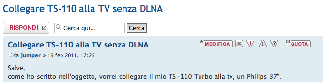

Salve,
come ho scritto nell'oggetto, vorrei collegare il mio TS-110 Turbo alla tv, un Philips 37".
Il televisore però, non supporta il DLNA e non ha nemmeno l'ingresso per il cavo di rete.
Esiste un modo per poter visualizzare i video che sono sul nas nella mia tv?

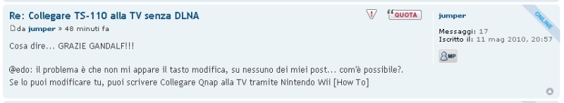

Cosa dire... GRAZIE GANDALF!!!
@edo: il problema è che non mi appare il tasto modifica, su nessuno dei miei post... com'è possibile?.
Se lo puoi modificare tu, puoi scrivere Collegare Qnap alla TV tramite Nintendo Wii [How To]

Re: Collegare TS-110 alla TV senza DLNA
Forse non avevi fatto il login, ma su tutti i tuoi post hai il tasto modifica attivo.
Ero e sono loggato.. ho notato che il tasto modifica mi compare solamente appena pubblico il post, appena c'è una risposta, scompare....
