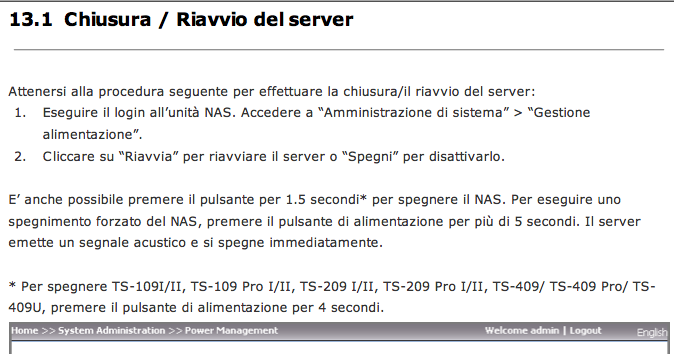

Salve gente!
lo sò che è una domanda stupida ma non sono risucito a trovare info a riguardo ne sul forum ne sulla documentazione del qnap!
ho visto che si può spegnere o programmare lo spegnimento del nas dall'interfcaccia web..
ma io ho la possibilità di spegnerlo (non in modo forzato,ma facendo in modo che faccia la corretta procedura di spegnimento,la stessa che fa quando lo si spegne dall'interfaccia) anche con il pulsante?
grazie a tutti

Non vorrei dire castronerie, ma basta tenere premuto il pulsante di accensione fino a che non senti un "beep"

Pagina 398 del manuale:

porca!!!
chiedo scusa!non ci avevo proprio fatto caso!!!!!!
