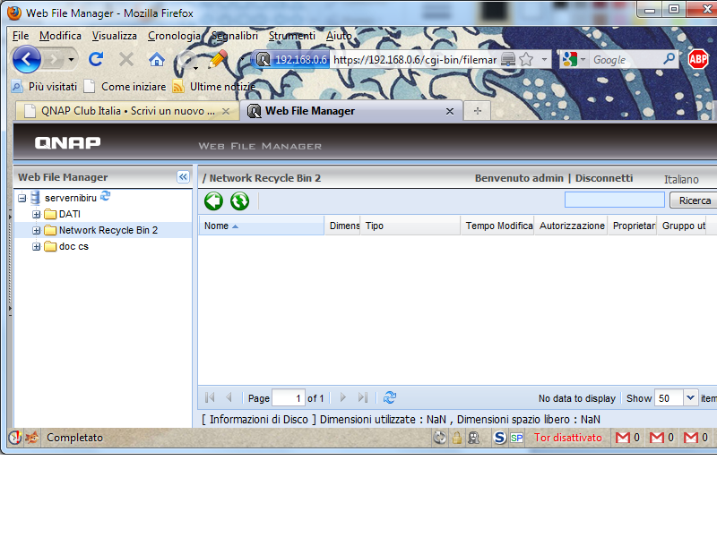

ciao a tutti, spero possiate essermi d'aiuto, : Chessygrin : fino a pochi giorni fa quando scaricavo con download station i dati andavano a finire nella cartella qdownload, dove poi, grazie a webfile manager potevo spostare il contenuto della cartella dove volevo... adesso invece, quando entro in webfilemanager come admin la cartella qdownload e altre (qweb,public,qusb ecc.) non si vedono più
come faccio a farle tornare visibili? aiutooooo sto diventando matto

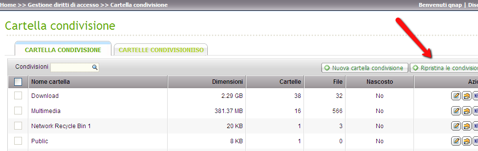

Quando si dice "una foto vale + di mille parole":
(33.22 KiB) Scaricato 1 volta
La freccia rossa indica anche il pulsante per ripristinare le condivisioni di default.

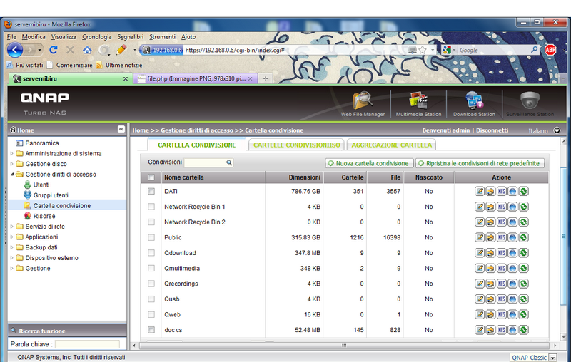

Potresti incollare quella stessa schermata che ho messo io sopra?
nunzio87
Messaggi: 36
Iscritto il: 02/09/2010, 16:12
Re: non trovo più le cartelle
Messaggio da nunzio87 »
eccola qua
Messaggi: 8711

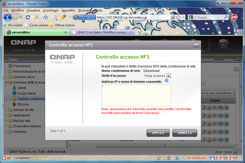

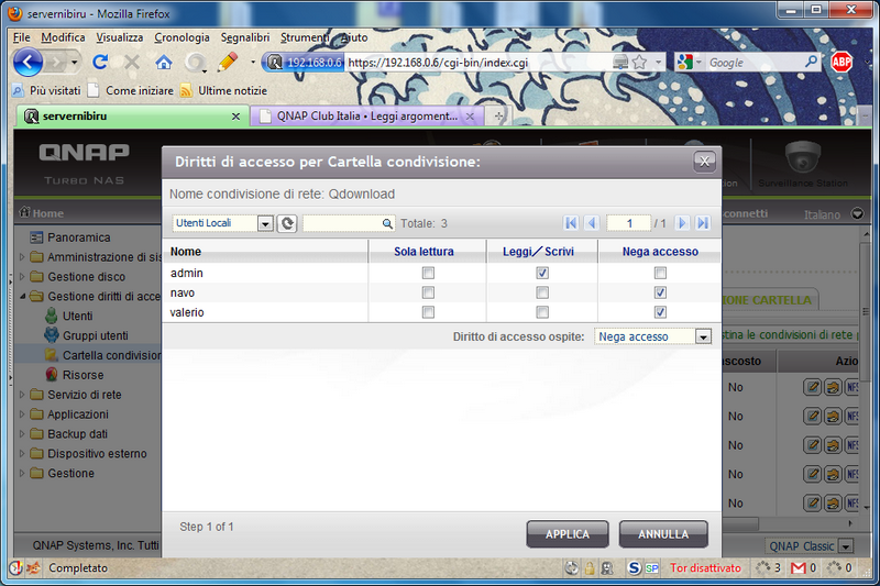

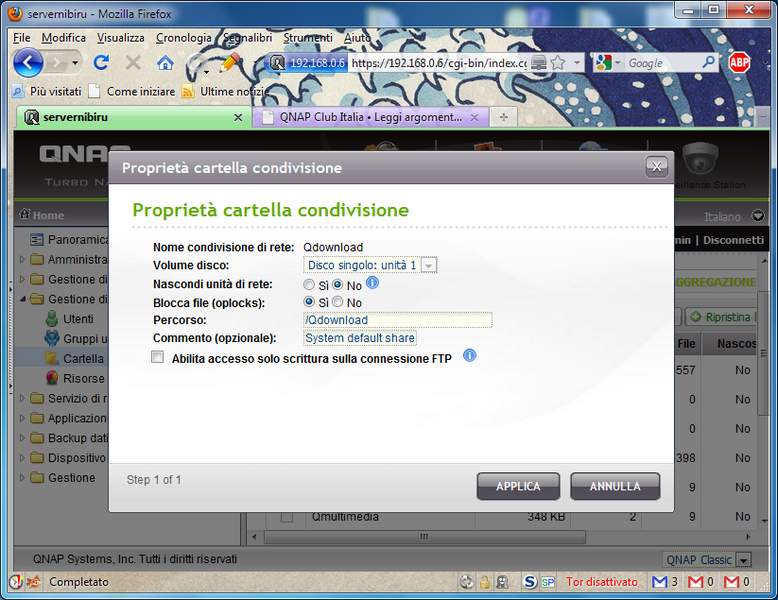

metti anche una schermata delle proprietà di una qualsiasi delle condivsioni di sistema? (è il primo pulsantino a destra della schermata qui sopra).
nunzio87
Messaggi: 36
fatto, invio anche le altre per farti più chiarezza : Chessygrin :
Messaggi: 8711
mah bah boh! Sembra tutto ok. Hai provato a cancellare la cache del browser, hai visto mai tante volte....
