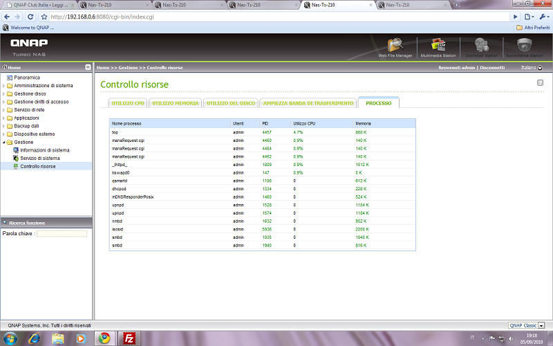

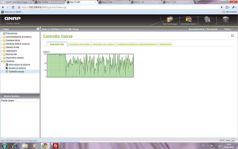

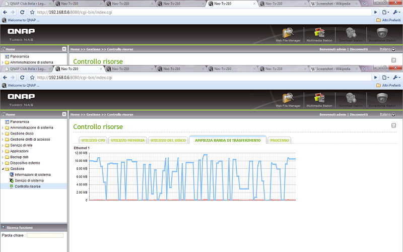

Prova a tenere monitorato i vari Servizi attivi/Utilizzo Cpu/Processi attraverso l' interfaccia web del NAS per capire se qualche processo ti manda in tilt il sistema.
Re: Trasferimento Ftp
Inviato: 05/09/2010, 19:27
da n3rv0x
Allora tutto perte liscio poi a meta' trasferimento
Fammi sapere se ti basta grazie

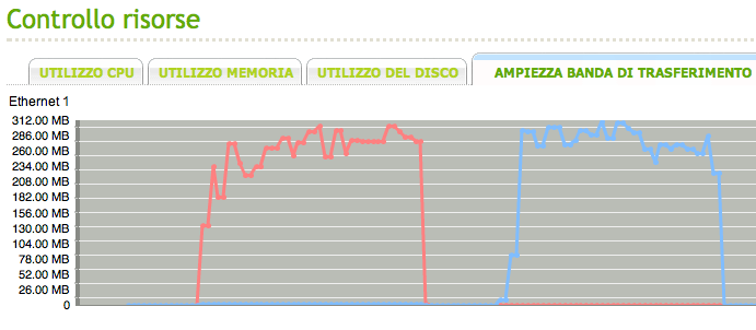

Sembra che ci siano dei conflitti sulla rete, il flusso dei dati dovrebbe mantenersi costante.
Questo è il mio in FTP con file da 8GB prima letto poi scritto su NAS.
Schermata 2010-09-07 a 23.56.14.png (42.68 KiB) Visto 1023 volte
Con altri protocolli cosa ti succede?
