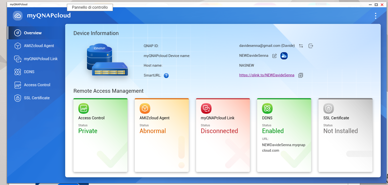

Clicca su myqnapcloud link, sulla sinistra sotto overview....
Re: Aiuto [TS462] Non si collega più myQnapCloud
Grazie per la risposta.

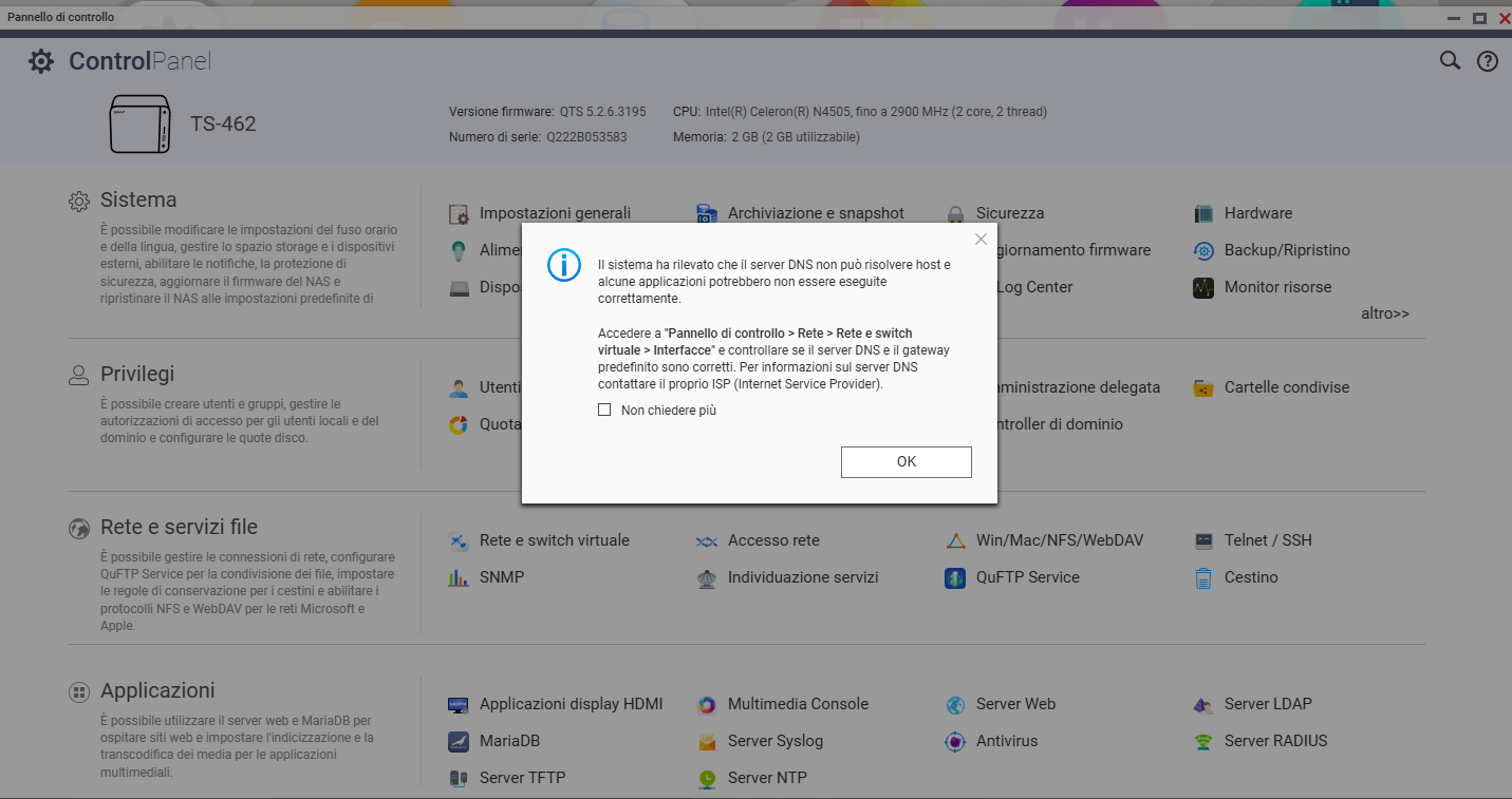

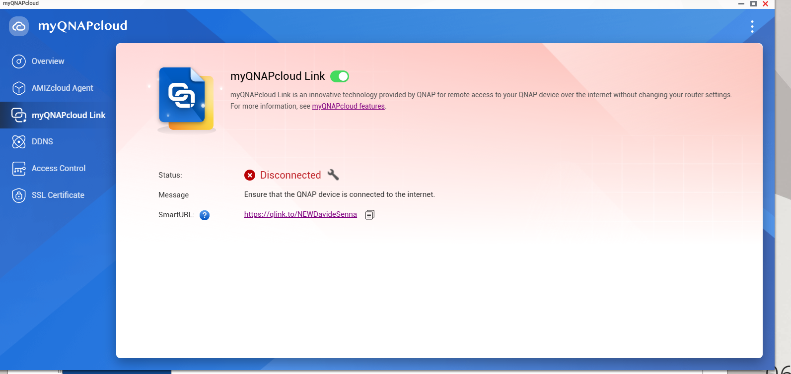

Se clicco dove dici te mi manda in una scheda dove vedo che non è connesso. Se clicco per riconnetterlo non riesce a connettersi.
Mi compare inoltre una sorta di avviso riguardo al DNS.
Ma la cosa che non capisco è che non ho modificato niente e di punto in bianco compare questa cosa. Non so cosa pensare.

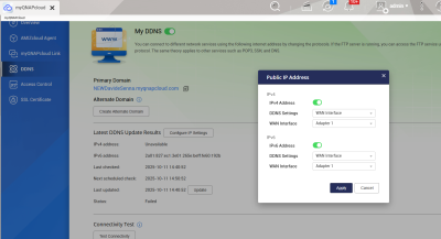

Se vado nella scheda ddns vedo che però fallisce il collegamento.
