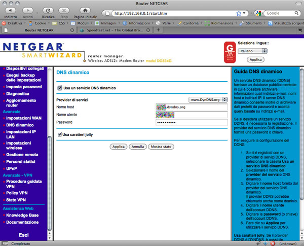

1) Ho registrato un account gratuito su http://www.dyndns.com
2) ho inserito i dati DDNS nel modem-router:
Menù Avanzate > voce DNS Dinamico, spuntando la voce "Usa un servizio DNS dinamico"
dns dinamico
dns dinamico

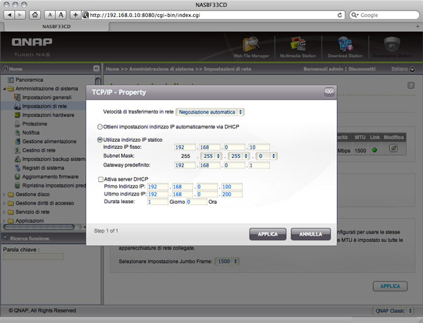

3) ho impostato l'ip fisso al NAS: amministrazione di sistema > Impostazioni di rete, nel mio caso 192.168.0.10, nessun DHCP e come server DNS ho dato l'ip del router (192.168.0.1)
ip fisso sul NAS
ip fisso sul NAS

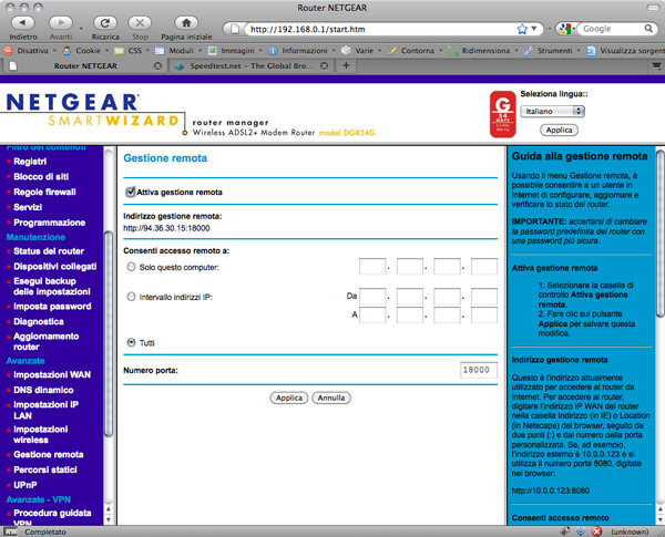

4) Router: Menù Avanzate > Gestione remota, ho cambiato prima la porta di default da 8080 a 18000 (Numero porta) di seguito ho spuntato attiva gestione remota, applica.
porta per router
porta per router

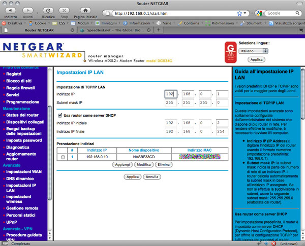

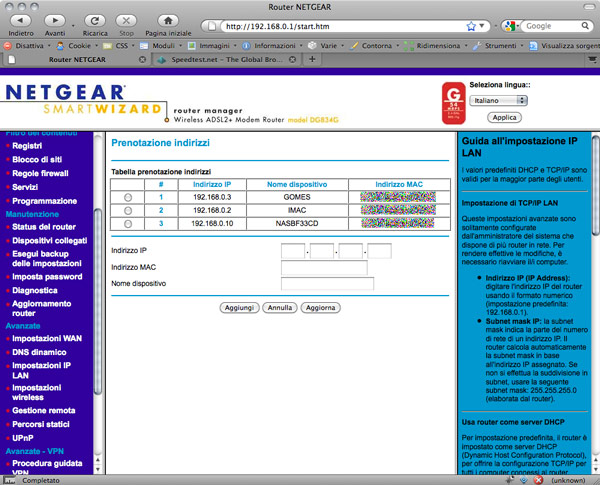

5) Router: Menù Avanzate > Impostazioni IP LAN, nel settore prenotazione indirizzi fare clic su aggiungi,
nella videata successiva c'è la lista dei dispositivi sulla rete, selezionare il NAS, automaticamente si popoleranno i campi sotto la lista. Clic sul pulsante "Aggiungi".
impostazione router - nas
Il NAS è pronto per essere "gestito" dal router. Clic su "Applica" : Chessygrin :

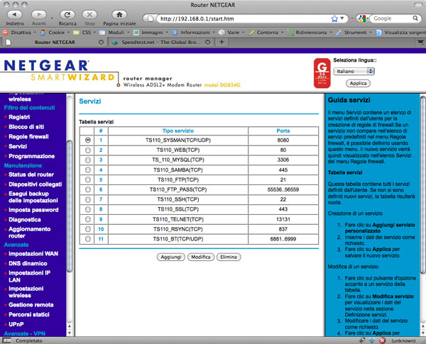

6) Router: Menù Filtro dei contenuti > Servizi
aggiungo tutti i servizi desiderati: nell'esempio ho abilitato quasi tutti i servizi con le relative porte prendendo i parametri da questo tutorial http://www.qnap.com/pro_application.asp?ap_id=111 al "pannello 2"
servizi attivati sul router

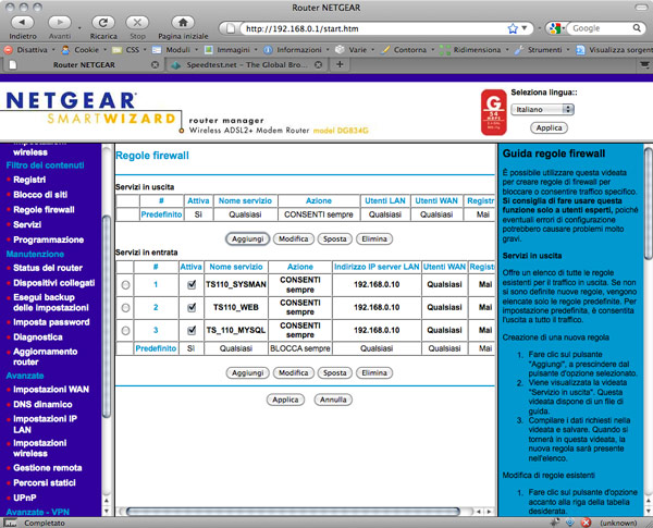

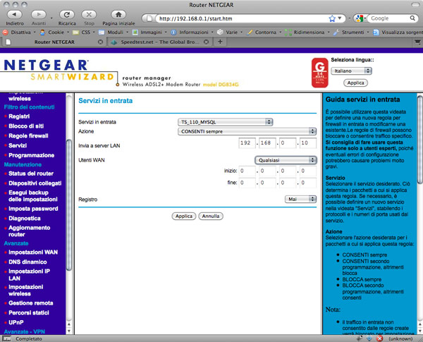

7) Router: Menù filtro dei contenuti > Regole firewall nel settore servizi in entrata aggiungere i servizi che sono stati impostati nel punto precedente. Fare click su "Aggingi".
Alla voce "Servizi in entrata" si seleziona dal menù a tendina il servizio desiderato, (nel nostro caso TS_110_MYSQL)
come azione: Consenti sempre (dal menù a tendina)
Invia a server LAN: l'ip del NAS (nel nostro caso 192.168.0.10)
Uenti WAN: Qualsiasi
Registro: Mai
ATTENZIONE: per questioni di sicurezza non si dovrebbe lasciare tutta questa apertuta,nel mio caso mi serve che da qualsiasi punto della rete io possa raggiungere il NAS. : Builder :
Clic su "Applica"
servizio da attivare
8) Alla pagina Regole firewall si vedono tutti i servizi in entrata attivi e funzionanti
servizi attivati nelle regole firewall
