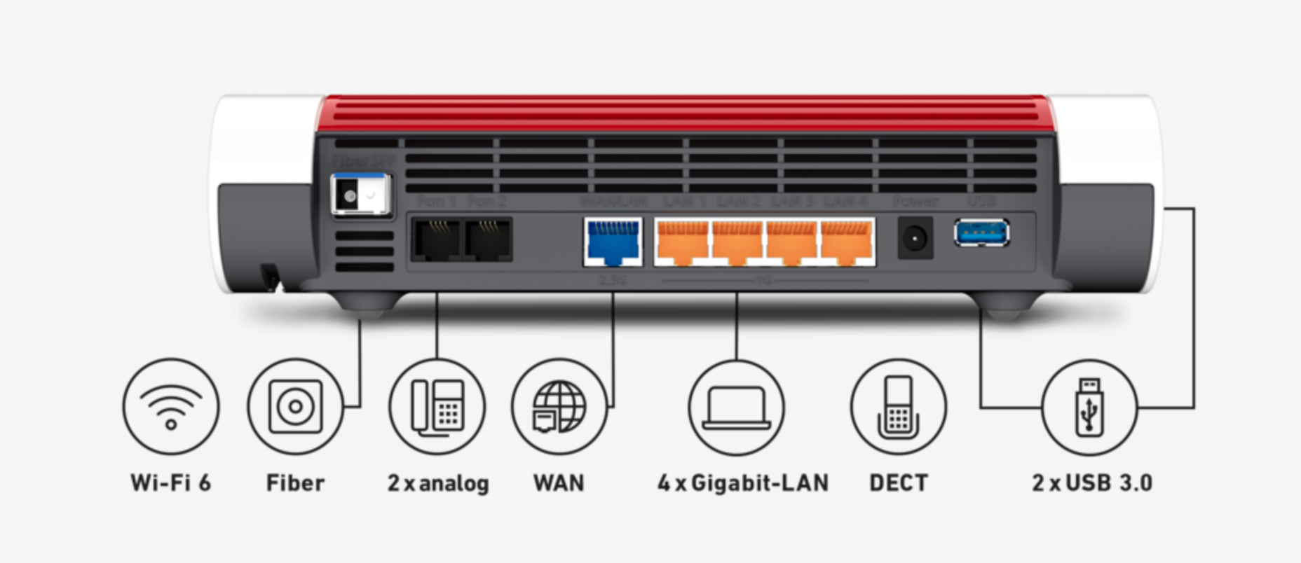

Si ho un Fritz! 5590 fiber con porta ottica a 2.5Gbit

hispanico ha scritto: 24/02/2024, 13:25 Si ho un Fritz! 5590 fiber con porta ottica a 2.5Gbit
non ho il tuo modello di Fritz!Box e pertanto non ho esperienza diretta.
Come sei connesso a internet? Con la porta ottica o con quella ethernet a 2.5Gbit?
Te lo chiedo perchè le altre quattro sono a 1Gbit e se quella a 2.5Gbit è già occupata, allora non hai modo di portare il nas a quella velocità.
Perciò @PiaNi ti parlava di un router con due porte a 2.5Gbit
