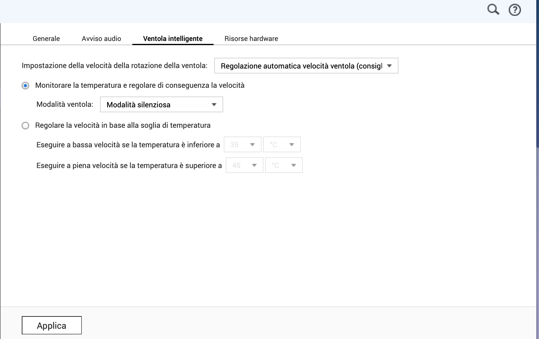

come hai impostato i parametri "Ventola Intelligente" in "Pannello di controllo/Hardware" ?
Sui miei NAS (TS-653D e TS-653A) sono settati come da screenshot.

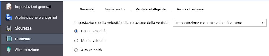

Come ho scritto, ho impostato la ventola su BASSA velocità, quindi gestione manuale, ma ovviamente ho provato anche le altre impostazioni di gestione automatica, ma non cambia nulla, pur avendo una bassa temperatura di sistema, come da immagine 36 massimo 40 gradi sotto esercizio, la ventola parte a razzo senza motivo alla massima velocità.

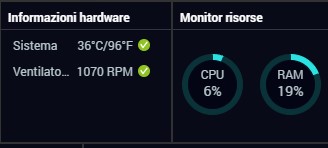

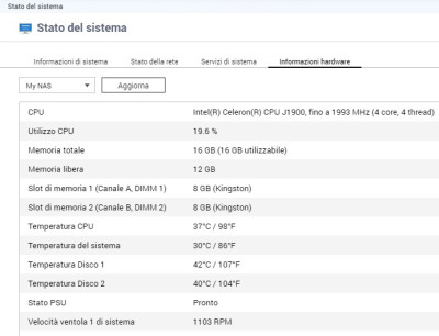

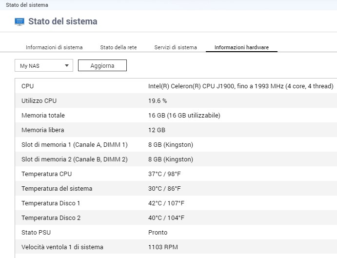

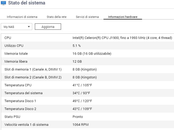

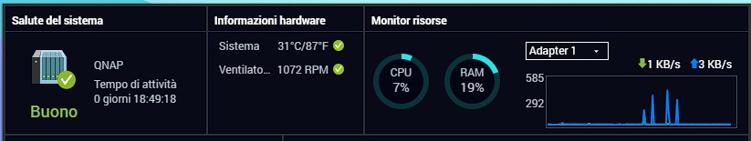

Magari fosse per colpa dell'uso della CPU, sarebbe una cosa "normale", ma da come puoi vedere dalle foto, la CPU è al 4% e la temp va dai 31 ai 36 gradi, direi glaciale e non giustifica la ventola a razzo.
Cmq, FW aggiornato e problema NON risolto. : Andry :
QNAP che mi combiniiiiii : Cry :
Spero di risolvere con la ventola nuova.

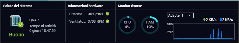

Allora, ho rifleshato l'ultimo FW 5.0.1.2376, come da titolo prima c'era il .2346, da circa mezz'ora che ho rifleshato, la ventola ORIGINALE impostata in manuale su BASSO, sta girando a 1069rpm e non va oltre. : Thumbup :
Sto ancora con la speranza di aver risolto, ma purtroppo quando ha cominciato questo difetto, la ventola partiva in tempi incerti, senza un particolare schema, quindi direi di aspettare qualche giorno per capire se capita ancora.
Quindi grazie a tutti e speriamo che continua con il suo sound of silent. ( il mio ossimoro preferito ) : Chessygrin :
