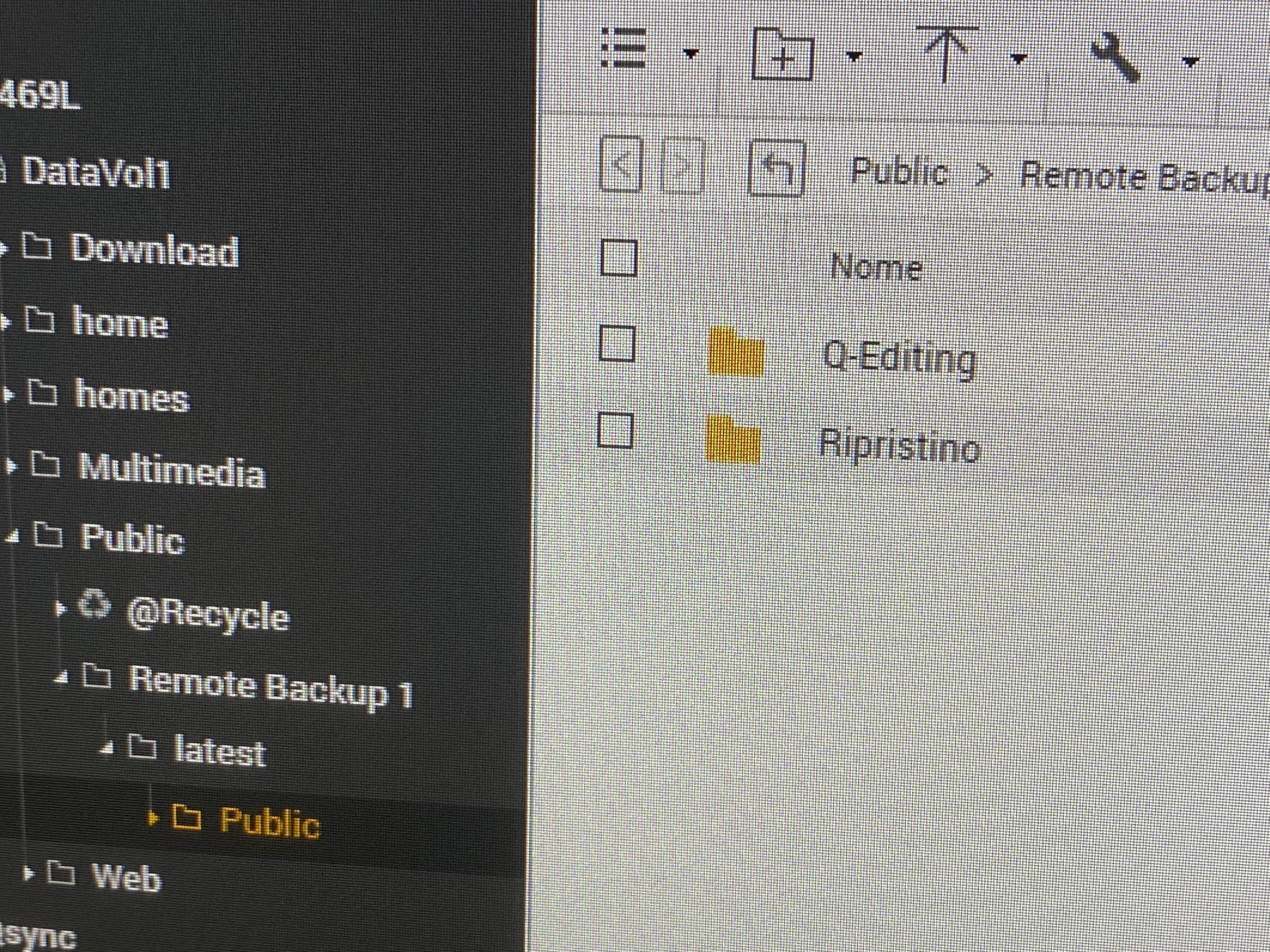

Ovvero per farti capire allego una foto
Le due cartelle q-editing e ripristino
vorrei che venissero messe subito in Public di destinazione ricreando così lo stesso path dell origine , xke così ha poco senso
Re: TS-469L Sincronizzazione Infinita
E' un problema, o una carattesristica, di HBS, vedila come vuoi.
Comunque non usare Public perchè è una cartella di sistema, e ogni tanto scazza.
Qnap non ha porte esterne in uscita sata o esata, perciò un box sata non puoi collegarlo.
Ok per la cartella public… sposterò le destinazioni…
Se però faccio una sincronizzazione unidirezionale manuale ho visto che questo percorso nn si crea…
Entrambi i miei nas hanno le porte esata, ma non mi voglio esprimere sulla loro direzione
