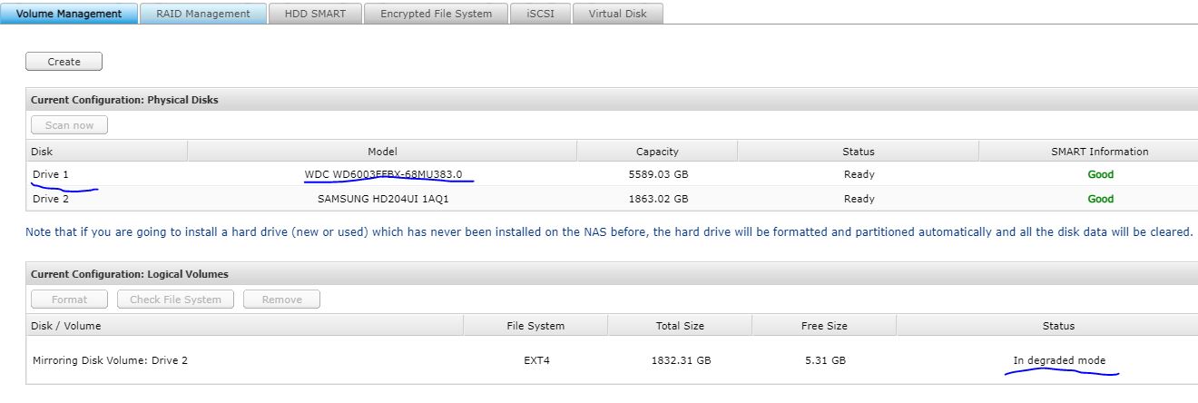

Buongiorno ho appena sostituito il disco 1 sul mio TS-219P+ ma il mirroring non viene ricostruito.
Il vecchio disco era un 2Tb in raid1, e il raid era in degraded mode perchè il D1 aveva problemi.
Ho inserito nello slot 1 un nuovo disco da 6Tb, è stato riconosciuto (smart = Good) ma non parte il rebuilding,
Che fare?
Grazie.
p.s.
vecchi dischi Samsung HD204UI
nuovo disco 1 appena inserito WD6003FFBX
TS-219P+ - WD6003FFBX - Fw 4.1.3

PiaNi ha scritto: 20/06/2022, 11:32 Hai vrificato che non sia in riscostruzione? La ricostruzione impiega tempo, soprattutto con la cpu del tuo nas.
Altrimenti devi farla in manuale. Non mi ricordo più come si fa con il tuo vecchio QTS.
Si ho verificato, è tutto fermo, nessun rebuilding.
Provando a spegnere e riaccendere via Qfinder ho ottenuto sul log il messaggio
[Mirror Disk Volume: Drive 1 2] Add drive 1 to the volume failed.
Ha senso aggiornare il firmware alla 4.3.3 (ultima indicata sul sito) in questo scenario?

Risolto: effettivamente c'era una partizione sui nuovi dischi, eliminata da Windows, il rebuilding è partito (10 ore circa).
Ho liberato da partizione e inserito il secondo disco, idem: rebuilding partito ma ha terminato in sole 3 ore.
Ora sto procedendo ad espandere il RAID da 2Tb a 6Tb.
Grazie a tutti.
