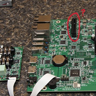

Inviato: 17/02/2025, 0:56
da MimmoLagonigro
PiaNi ha scritto: 17/11/2021, 11:56
Ciao scusami quella che ho evidenziato nella tua immagine cos'è?
conosci le specifiche?
sai se si trova anche nella scheda del ts-253a?
grazie in anticipo

da PiaNi
Quello è l'innesto del backplane, cioè la scheda dove ci sono tutti i connettori sata per gli HD.

da MimmoLagonigro
Grazieeee @piani
