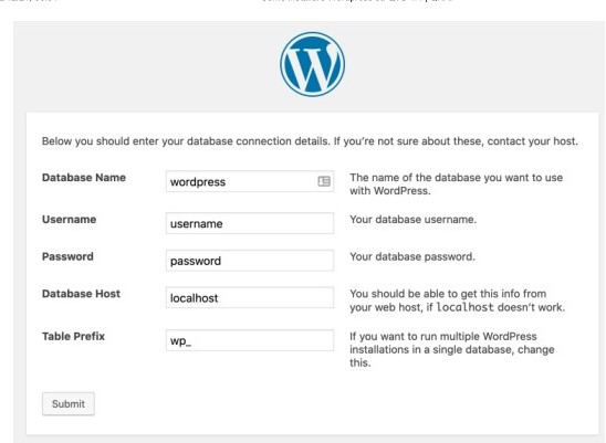

Ciao Godzy, visto che hanno tolto l'app dall'appcenter sto cercando di installare manualmente wordpressGodzy ha scritto: 08/11/2021, 9:28 Volendo si può eliminare il post, ho installato wordpress manualmente senza passare da app center

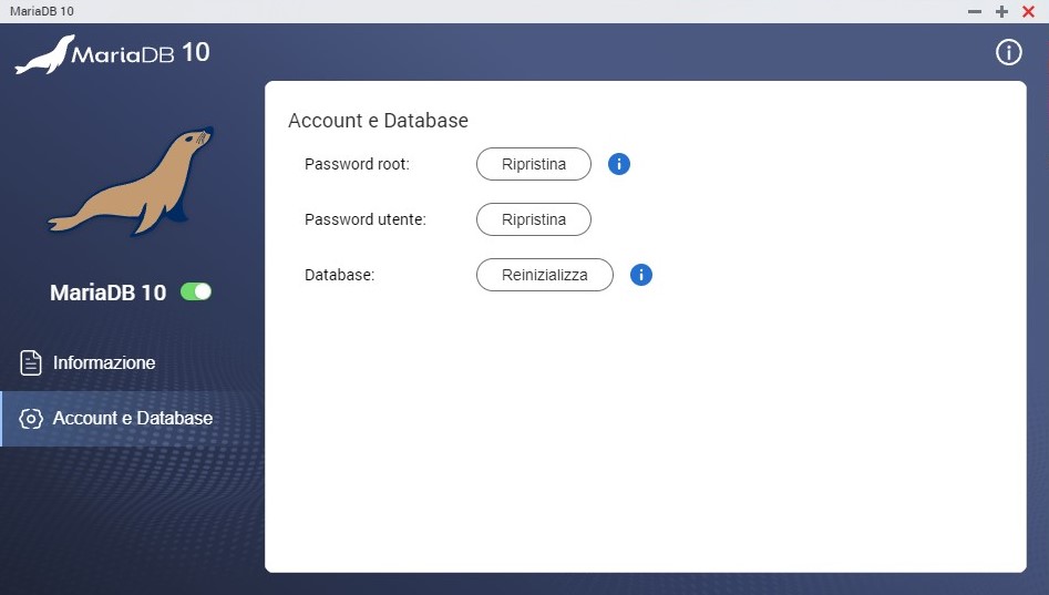

1- ho installato MariaDB 10.5.8 con relativa password (es. peppino) e porta (3307)
2- scaricato wordpress 5.8.2-it decompresso e copiato sotto la directory web/
3- creato un hosting virtuale con relativa porta
riesco ad accedere a:
https://nas_ip:porta/wp-admin/

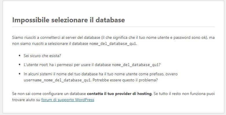

e mi si propone l'interfaccia di inizio di wordpress, inserisco i vari dati come finestra di esempio del tutorial on-line solo che non sò dove prendere il nome del database sql, infatti la risposta è che ho inserito tutti i dati bene tranne quelli che puntano al database sql dove prendo il nome del database sql?

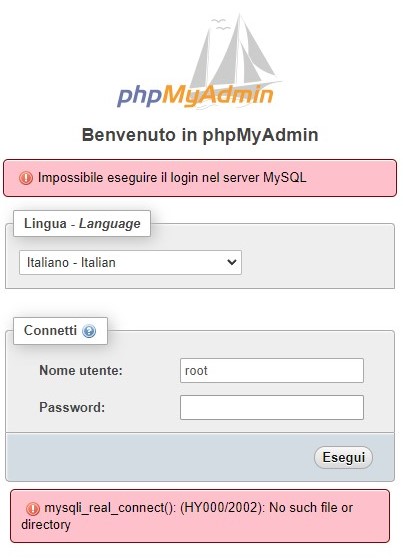

riesco a visualizzare solo questo p.s. con text editor riesco ad aprire i file di configurazione nelle cartelle di wordpress ma non mi fa aprire i file di configurazione nella cartella phpmyadmin, mi restituisce errore, perchè? sapete come faccio a modificare quei file? volevo capire dove prendo i dati di accesso anche per phpmyadmin ho provato con root e admin ma niente
nemmeno con quelli di accesso al nas
e nemmeno con quelli di accesso a sql
non sò cosa inserire
grazie in anticipo anche ad altri che volessero rendersi utili.

Ciao MimmoLagonigro, questa è la procedura che ho seguito io:
- Scaricare Wordpress dal sito ufficiale e scompattarlo in /Web/CartellaWordpress
- Installazione di MariaDB 10 e creazione utente 'root'
- Installazione di phpMyAdmin
- Editare il file 'config.inc.php' (Web/phpMyAdmin) inserendo le seguenti righe di codice all’interno dei delimitatori '<?php' e '?>'
port: $cfg['Servers'][$i]['port'] = '3307';
socket: $cfg['Servers'][$i]['socket'] = '/var/run/mariadb10.sock';
- Avviare phpMyAdmin e loggarsi come utente 'root' con le credenziali create dopo aver installato MariaDB 10 (es. password peppino).
- Creare un nuovo database con nome 'wordpress' e specificare una codifica caratteri (es. utf8_unicode_ci).
- Editare il file 'wp-config-sample.php' presente in /Web/CartellaWordpress
define('DB_NAME', 'wordpress');
/** Nome utente del database MySQL */
define('DB_USER', 'root');
/** Password del database MySQL */
define('DB_PASSWORD', 'peppino');
/** Hostname MySQL */
define('DB_HOST', '127.0.0.1:3307');
salvarlo nella stessa cartella come 'wp-config.php'
- Accedere a https://nas_ip:porta/wp-admin/ e compilare i campi
nome del database: wordpress
nome utente: root
password: peppino
host del database: 127.0.0.1:3307
Per quanto riguarda la modifica dei file da text editor è quasi sicuramente questione di permessi, devi verificare che l'utente che usi per la modifica sia abilitato per la lettura e scrittura del file da modificare.
Spero di esserti stato d'aiuto
