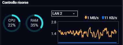

In ufficio ho anche collegato 11 ipcam le quali hanno un frame rate variabile, mentre dovrebbe essere fisso. la cpu non viene usata al max, oscilla tra il 40% ed il 50%.
Non vorrei fosse colpa del disco. il flusso dati è di 5MB/s, quindi nemmeno tanto, però forse sono i dati sequenziali che lo fregano.
Dato che ho un secondo qnap che fa la copia dei dati e per i più importanti c'è anche il cloud, se creo un raid0 ottengo un vantaggio nella scrittura e quindi nella lettura?

il mio problema è la registrazione video, molto ballerina. Il segnale in uscita delle cam è fisso e ben più alto di quello che il nas registra. quindi dovrei vedere una linea orizzontale quasi perfetta.
Non capisco se è un problema di disco o rete. Le cam sono tutte nuove della hikvision. può essere un problema di cavo?

ho provato a fare un raid0 per la video sorveglianza. cambia pochino, tranne che per la cpu che sta sempre al 50%

niente, ora si è stabilizzato.
il nas è completamente diverso. velocissimo. non sembra nemmeno più lo stesso, oltre che ad essere molto più silenzioso.
