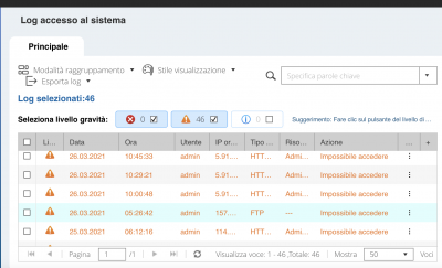

Buonasera,
da tempo mi capita di avere in fase di accesso alla QTS notifiche di accessi di altri utenti / IP che tentano di connettersi al mio QNAP.
Io puntualmente blocco l'IP permanentemente, ma, random, il problema si ripresenta. Come posso "difendermi" in maniera definitiva? Devo impostare un qualche firewall?

Re: Tentativi d'accesso indesiderati
Permangono purtroppo i tentativi di accesso sia tramite HTTPS sia tramite FTP.
Non so più cosa fare.

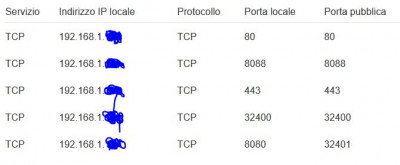

questa è l'associazione porte sul modem.
la porta 32400 è quella per plex media server
Intendevo i servizi, ad esempio la porta 21 standard per FTP.
