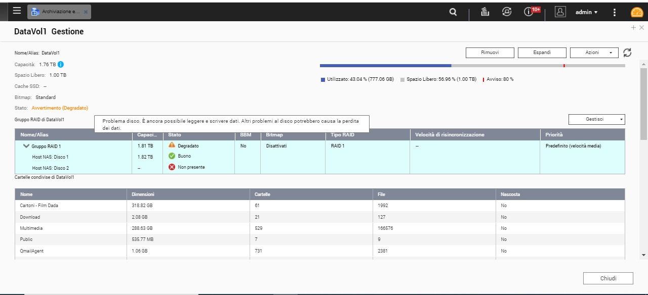

Rieccomi.È da ieri mattina alle 8 (ma probabile che abbia cominciato anche prima) che non riesco ad accedere al NAS,né da browser né da app.È sempre lì che "macina" da almeno 30 (troppe!) ore con gli HD.Sicuramente è alle prese con la rebuild del raid,come già spiegato.Un paio di volte,come già detto,ho forzato l'arresto dal pulsante frontale,ma stavolta l'ho lasciato fare per evitare di fare danni e per vedere se la cosa si risolveva da sola,ma io ho bisogno di accedere ai file in quanto sul NAS ho contenuti che mi servono per lavoro.È snervante sta cosa.Ora vorrei passate alla prova degli Hd come suggerito da fffab,ma come mi muovo?lo spengo col pulsante frontale o aspetto di vedere se prima o poi finisce?A questo punto non vorrei veramente fare danni,e se è il caso lo porto nel negozio dove l'ho comprato e lo faccio controllare dal tecnico che cura la parte informatica,quello che me lo ha assemblato e configurato all'inizio.

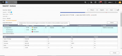

Ciao fffab.da un po' di giorni non mi dava problemi (o forse non me ne sono accorto) quindi non l'ho toccato anche per mancanza di tempo.da ieri però ,come ho scritto, ho notato di nuovo il problema.oggi ho spento e tolto un disco.per ora sul vedo quanto visibile sullo screenshot.il disco lo sento lavorare,ma non capisco per quale motivo dato che nessuna attività è in esecuzione.per il backup sono già a posto dato che spesso salvo le cose necessarie su un hd esterno.

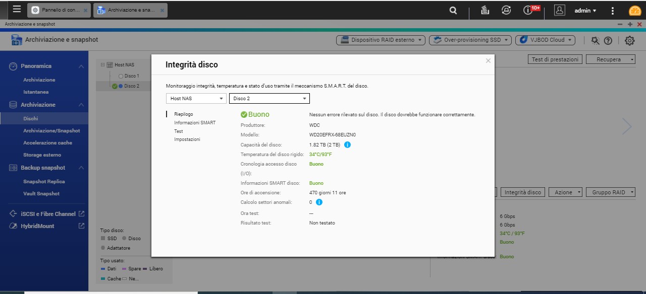

ok.lo provo così fino a domenica prossima,poi provo con l'altro disco.ma con "degradato" si riferisce al gruppo raid,non al disco giusto?anche perché se vado alla sezione dischi mi dice che il disco è a posto...controllato con entrambi.

Sì, certo, degradato è riferito al raid. A mio parere ti capita che uno dei 2 hdd si disallinei e quindi il NAS, correttamente, fa partire un rebuild.
Se è un problema elettrico di uno slot, quando il NAS funzionerà con quel solo disco (o adesso o quando metterai il solo disco 1) noterai errori piuttosto "gravi" (spegnimenti, blocchi, volume non montato ecc).
Ah... sopra ho scritto sommariamente perché davo per scontato una cosa che invece è giusto sottolineare: prima di rimettere il disco #1, cancellane le partizioni con un PC (non serve formattare) e inseriscilo nel NAS lasciando il disco 2 affinché possa fare un rebuild. In questa settimana il disco 1 non è ovviamente aggiornato e, se vuoi la certezza di non fare casino con i dati aggiornati o meno, io procederei così:
.Adesso solo disco 2 fino a domenica
.Intanto controllo il disco 1 con un PC e software adeguato (solo per scrupolo)
.Sempre col PC ne cancello le partizioni.
.Domenica lo inserisco SENZA TOGLIERE il disco 2 e attendo il rebuild.
.Al termine del rebuild, tolgo il disco 2 e lo testo (col solo disco 1, adesso sincronizzato) per una settimana ancora.

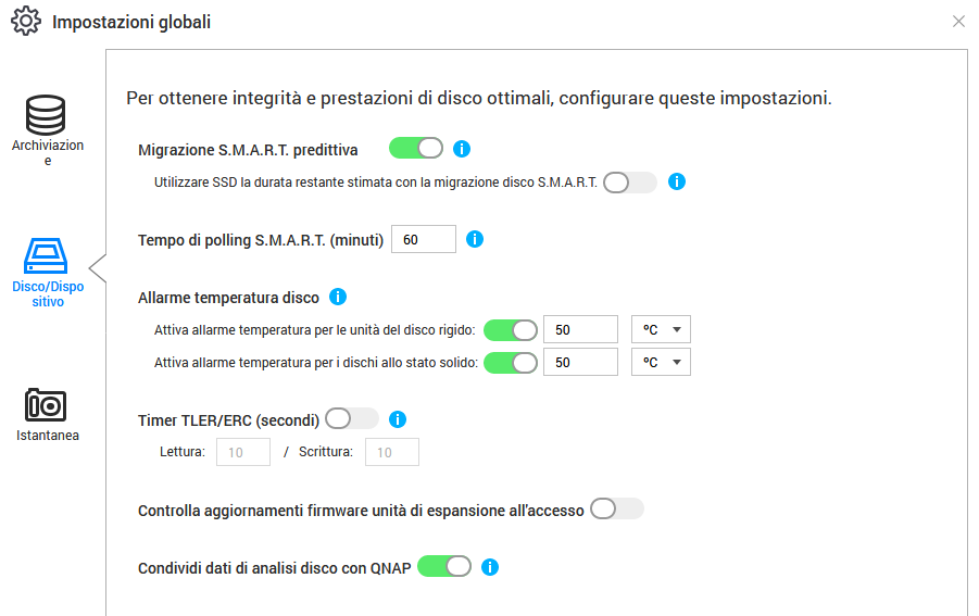

Verifica che l'opzione TLER sia disattivata, vedi allegato.
Re: sincronizzazione RAID troppo frequente
ho controllato ed è disattivata.

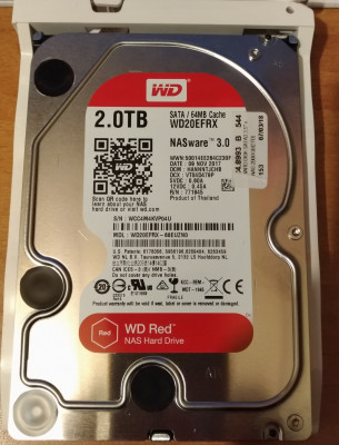

Che HD hai?
Allego foto HD.comunque si sarà capito,sono un neofita di ambienti NAS...per cui la mia domanda è:me lo chiedi perché pensi possa essere un problema di dischi?
TS-231P 2TB
Eccolo: Data Lifeguard Diagnostic per Windows da scaricare in questa pagina:
