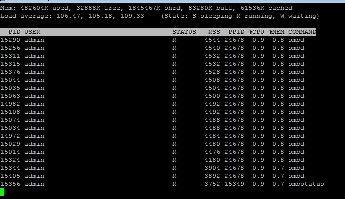

Buongiorno a tutti,
ho una nas QNAP TS420, ha sempre fatto egregiamente il suo dovere (viene usata solo come repository per i backups, tutti gli altri servizi sono disabilitati).
Da un paio di giorni le shares non sono più raggiungibili, l'accesso via web è estremamente lento, collegandomi via ssh ho scoperto che il processore lavora costantemente al 100%, il comando TOP mi restituisce un output di questo tipo:
Ho provato a killare il processo smbd ma riparte subito e la situazione non cambia. Ho ancora 1,5Tb liberi quindi non sembra essere un problema di spazio disco, il firmware è il 4.3.3.1252 che mi risulta essere l'ultimo, dall'interfaccia grafica vedo la cpu a palla ma nei processi non ho nessun processo che va oltre il 15% del processo kernel.
E' già capitato a qualcuno (ho visto alcuni threads su argomenti simili ma non uguali a questo), quali verifiche posso ancora fare per centrare la causa?
