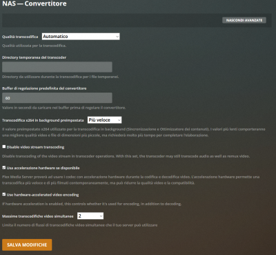

Lato server, l'unica opzione che ho trovato è sotto Impostazioni -> Convertitore -> Qualità transcodifica che adesso è su "automatico". Ma se dall'altra parte c'è una PS4 con Plex client, che bisogno c'è di una transcodifica? A questo punto tanto vale eliminarla del tutto, no?

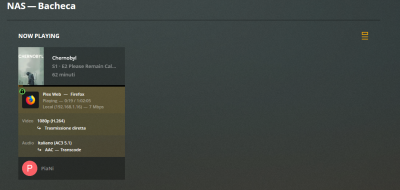

In questo menù che cosa vedi?

Ti avevo già scritto di controllare nel menù bacheca di plex.Manoel ha scritto: 16/04/2020, 23:41 Sto facendo un’ulteriore prova: un film in 4K, pesantissimo e che su Plex era un miraggio da far funzionare, sta girando meravigliosamente sull’iPad tramite Infuse (con plugin Plex!), ovviamente via Wi-Fi.

2) Con quelle impostazioni del server, privilegi la velocità di transcodifica piuttosto che la qualità, quindi è palese che non vedi benissimo.
3) Se ben ricordo, il Plex Server gratuito per Qnap non attiva la transcodifica hardware: do per scontato tu abbia il Plex Pass, giusto??
4) Alla fine della fiera conviene (in LAN) devices client in grado di decodificare tutto (che sia in Plex, Kodi o DLNA o altro). Lato WAN, invece, la transcodifica può avere più senso.
5) In tutto il discorso, cavo o wifi non c'entrano niente di niente: se c'è banda (reale) sufficiente, uno vale l'altro (anche perché i tempi di latenza, superiori nel wifi, incidono praticamente zero nelle operazioni di streaming).
Cos'è la transcodifica te l'ho scritto sopra.
https://www.hwupgrade.it/forum/archive/ ... 26050.html
SE il device client (sottolineo SE) decodifica il codec audio/video del filmato, la transcodifica non interviene. Punto.
Quando invece interviene, Plex (in modo hardware e/o software... dipende dall'hardware del server) transcodifica usando i settings della schermata di cui sopra: dato che il nostro NAS non decodifica in hardware l'H265, farlo in software significa molto spesso portare la cpu al 100%.
Come detto sopra, con l'H264 non dovresti avere problemi per 2 motivi: oramai tutti i device client la supportano, ed in più, se anche intervenisse la transcodifica, il Celeron N3xxx del NAS supporta la decodifica H264 in hardware (praticamente impossibile portarlo al 100% in questa situazione). Se hai problemi con l'H264, rivolgiti al forum Plex perché qualcosa non torna...
Non vuoi usare la transcodifica video?? Disattivala, che problema c'è...
E poi:
1) La PS4 sei certo che decodifichi gli H265?? A me non sembra...
https://manuals.playstation.net/documen ... mat_m.html
Re: Prestazioni scadenti su Plex
No, Manoel non ha plex pass, perchè nel menù non compare "usa accelerazione hardware se disponibile".
