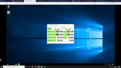

ECCOMI RAGAZZI, come promesso ho installato la VM su ssd e i risultati sono notevolissimi...posto immagini di uno screen velocita' disco...prima e dopo i driver VIRTIO ...gia con la sola ssd e' imbarazzante la differenza che installarla sugli hdd ma se poi ci mettete i driver virtio vola.....
prima dei driver VIRTIO su SSD

ok l'incremento della velocità fra HDD e SSD e l'ottimizzazione del throughput grazie ai drivers ma... 4300 MB/s sono circa 33 Gbps con un'interfaccia hardware che arriva a 6 Gbps... è ovvio che siano falsati dal buffering/caching offerto.
Se arrivi REALMENTE a quei 300/350 MB/s con tempi di latenza praticamente trascurabili è già tanta, ma TANTISSIMA roba : Thumbup :

si infatti ma ripetto a prima ti diro che ora ce' soddisfazione a usare la VM...prima l'avevo installata sul raid 5 su 6 hdd ..ora tutta un altra cosa...adesso per' siccome non vorrei sacrificare uno slot solamente per mettere la vm mi chiedevo se era meglio smontare il tutto e acquistare una espansione q2m e montarci su due nmve...soluzion epiu' dispendiosa chiaro...opuure lasciare tutto cosi'-----cosi' facendo secondo te' la ssd va' a afrsi bendire?intendo e' sempre in lavoro appunto perche' ce' installato il sistema operativo qts?
