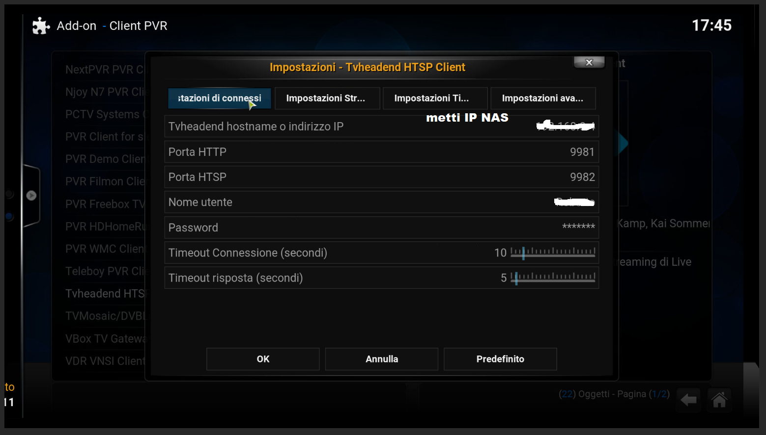

per iniziare doppiamo installare Tvheadend, tutte le spiegazioni in merito le trovate su questo post http://www.qnapclub.it/viewtopic.php?f= ... 043#p94043
una volta fatto e sicuro che funziona tutto veniamo sul nostro kodi e andiamo dentro la voce add-on, i miei add-on, client pvr. Al suo interno trova Tvheadend HTSP client, attivalo e configuralo come in foto, con IP del nas, nome utente e password scelte, porta http 9981, porta htsp 9982, il resto rimane invariato
Immagine
riavviate Kodi,e se avete fatto tutto bene vi esce la voce tv, per un attimo fa la scansione dei canali e se cliccate su uno dei canali a caso ve lo fa vedere.

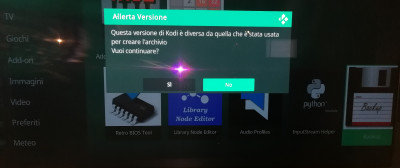

Facendo "restore" con l'addon Backup, ho provato a caricare le vecchie impostazioni ed i vecchi parametri che ho nella versione 18.5 (voti dei brani musicali, ecc.) ma mi compare un messaggio che mi avverte della non compatibilità tra le due versioni.
Come è possibile rimediare a questo problema?

Il mio backup è impostato come nella foto e l'unica cosa che mi ha chiesto quando lo messo su era che alcuni add-on non erano aggiornati e se li volevo aggiornare, alla risposta si ha fatto tutto lui

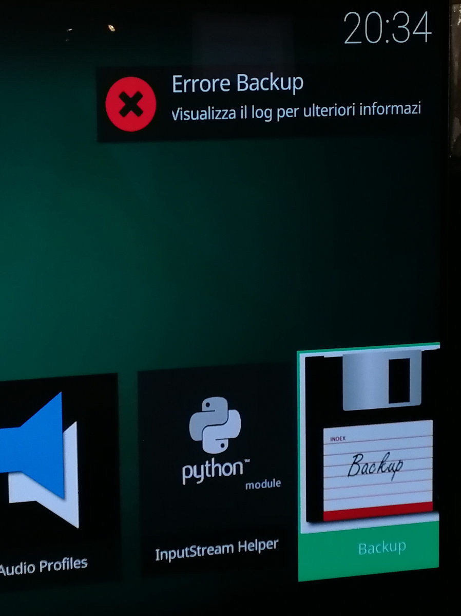

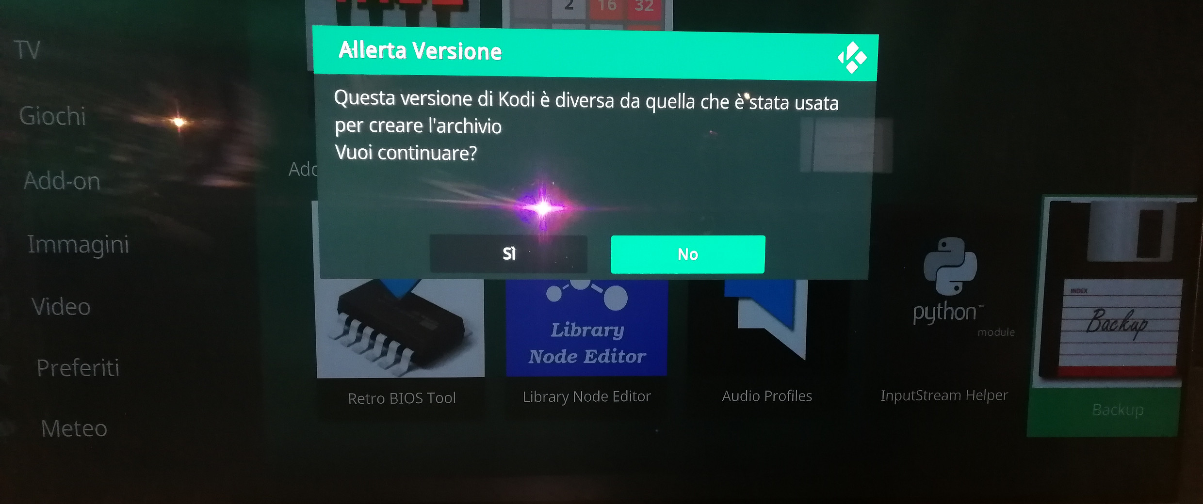

purtroppo nel mio caso, invece, quando cerco di fare il restore, prima mi compare questo messaggio
poi
Anch'io avevo inizialmente dato l'ok su tutti gli aggiornamenti proposti.....

tempo indietro ho avuto un problema simile al tuo, ho disinstallato l'app senza cancellare i file di backup e lo reinstallata, e ha funzionato, l'errore era dovuto a un aggiornamento che non andava.

selvaggi ha scritto: 18/03/2021, 22:25 tempo indietro ho avuto un problema simile al tuo, ho disinstallato l'app senza cancellare i file di backup e lo reinstallata, e ha funzionato, l'errore era dovuto a un aggiornamento che non andava.
Ho provato a disinstallare e reinstallare ma il problema permane.
Pazienza.
