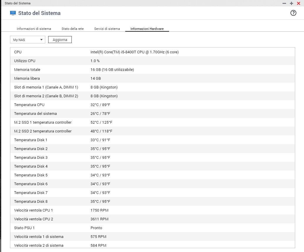

possiedo un Qnap TVS 872x configurato con 8 dischi WD RED da 6TB e due nvme per la cache.
Ultimamente la seconda ventola della CPU sta fissa sui 3500rpm facendo abbastanza rumore, pur avendo la temperatura della CPU a 35* circa. Ho provato anche a impostare le ventole in modalità bassa velocità sotto i 45° ma non è successo praticamente nulla.
allego screenshot

no, succedeva anche prima dell’aggiornamento.
Ho notato inoltre che provandole a settare in manuale entrambe le ventole CPU rispondono ma la seconda non scende oltre i 3500rpm

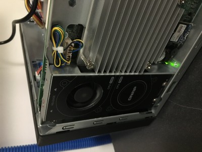

ci avevo pensato a invertire la cpu fan 1 con la 2. Ma ho notato che una è per l’immissione e l’altra per l’estrazione dell’aria nel dissipatore.
A quel punto non me la sono sentita.
Messaggi: 4472
Re: ventola rumorosa qnap tvs
Sono tutte e due che soffiano sul dissipatore, se volevi vedere il foro frontale, avrebbero dovuto riprogettare una ventola che ruotava nel verso opposto all'altra.
Io controllerei anche lo stato della pasta termica, non vorrei fosse secca.

ho provato ad invertire le ventole. Quella ventola parte sempre a 3500rpm... comincio a pensare che sia impazzita fisicamente.
Messaggi: 4472
GiuseppeT ha scritto: 12/12/2019, 18:28 ho provato ad invertire le ventole. Quella ventola parte sempre a 3500rpm... comincio a pensare che sia impazzita fisicamente.
Meglio la ventola che la scheda madre....
