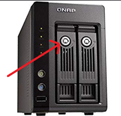

Salve a tutti.
Sto inutilmente cercando informazioni in rete (anche nel sito ufficiale di QNAP)
Devo sostituire un hard disk e non trovo più la chiavetta che lo blocca. L'ho cercata in rete ma nessuno mi da garanzie sul fatto che siano compatibili con il mio Nas modello TS-219P.
Qualcuno sa darmi informazioni in merito?
Grazie in anticipo per l'aiuto :-)
Giuseppe
Giuseppe

Sono serrature a pompa e sono facili da scassinare: fai forza con un piccolo cacciavite a taglio (inserito nella tacchetta che vedi sul perno centrale) nel verso dello sblocco. Poi con un cacciavite a taglio ancora più piccolo abbassi i perni (di solito color ottone) che vedi a corona all'interno, uno per volta.
Abbassandolo alla giusta "profondità", il perno si blocca e passi al successivo; se non si blocca, lascialo lì e passa al successivo, per poi ritornarci alla fine del giro.
Lavoraci su per 10 minuti e vedrai che la sblocchi.
Più forza "rotazionale" metti nel primo cacciavite, più ti è facile trovare la giusta combinazione:

Non date per scontato che siano tutte uguali... se non sbaglio quando si comprava un tray di ricambio, davano le 2 chiavi solo per quello: ad esempio

Vedo. E mi pare di capire che il modello TS-219P non è più nella listaFFFAB ha scritto: 26/10/2019, 14:35 Non date per scontato che siano tutte uguali... se non sbaglio quando si comprava un tray di ricambio, davano le 2 chiavi solo per quello: ad esempio
https://shop.qnap.com/index.php?route=p ... duct_id=49
 Devo affidarmi alla cortesia degli utenti che si sono resi disponibili o tentare la "scassinatura" (domani, quando riapro l'ufficio)
