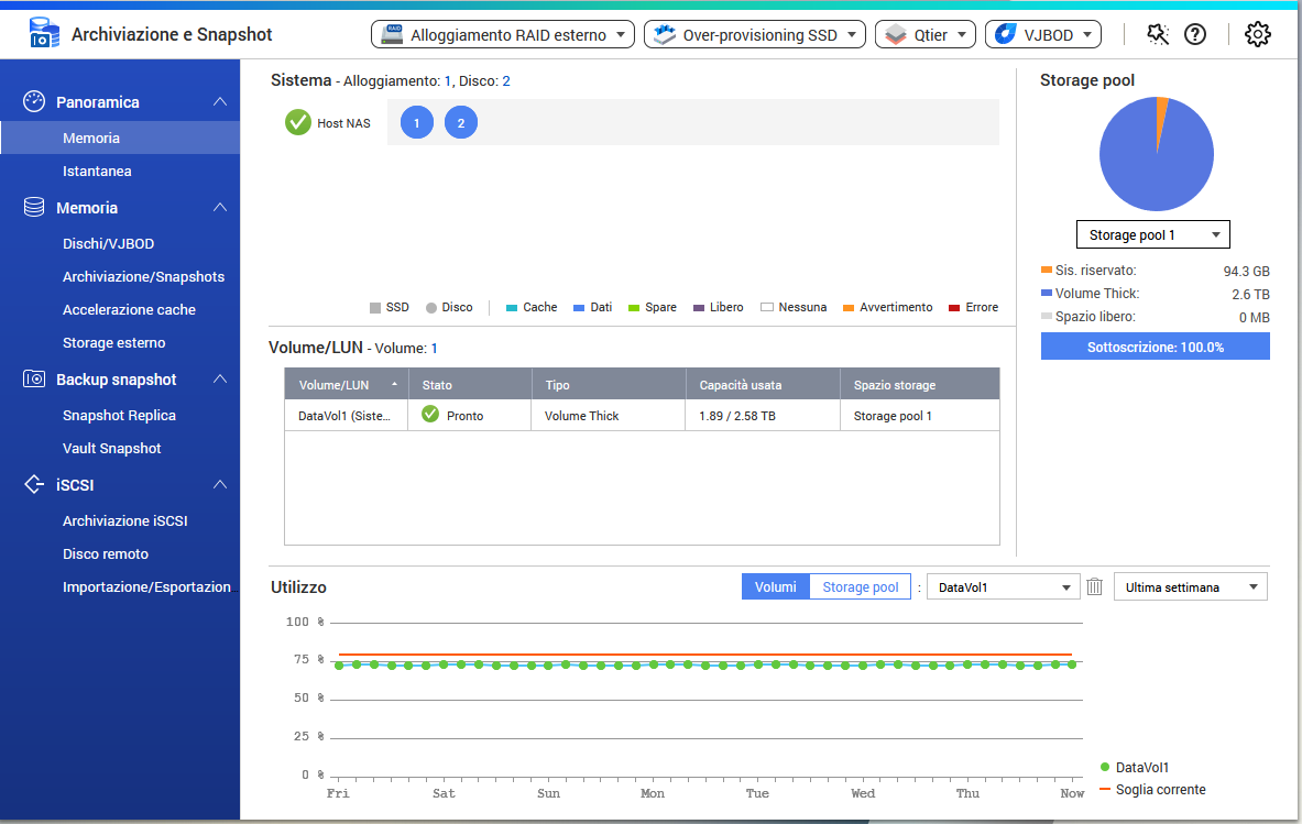

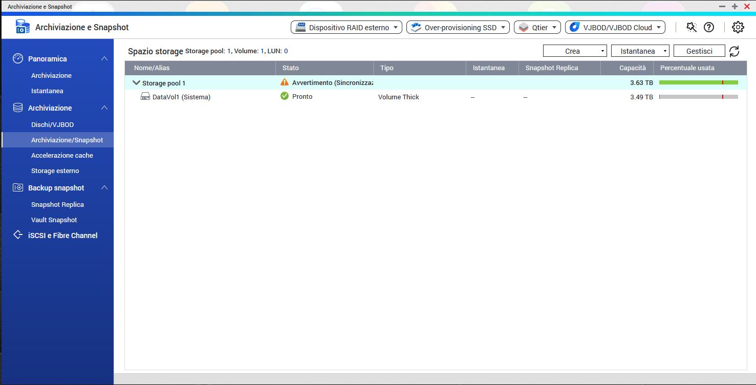

alla fine facendo un po' di pulizia sono riuscito a salvare i dati sul pc di casa così ho potuto mettere i nuovi hd senza troppi problemi... non capisco però perchè pur avendo i 2 hd totalmente vuoti, mi è arrivata l'email che lo storagepool ha raggiunto la soglia dell'80%...
sto sbagliando qualcosa?
grazie 1000 e scusate se sto andando ot rispetto al titolo...
Qnap TS-251+
Re: Sostituzione hd e cambio raid
Non stai sbagliando nulla, semplicemente non ti è chiarissimo come funziona un pool.... : Chessygrin :
Hai 3 livelli: uno fisico (dischi fisici e gruppi raid) e due logici (pool e volumi), posti a salire esattamente in questo ordine.
Il pool andrà ad insistere su ciò che ci sta sotto (livello fisico): se lo spazio disponibile fornito dai dischi (o gruppi raid) viene occupato tutto da un pool (tuo caso), il pool stesso ti dirà che non ha più spazio perchè effettivamente sotto di lui non ce n'è più (per inciso, puoi creare pool più piccoli dello spazio fisico sottostante). Per togliere il problema, basta eliminare la soglia del pool.
Il volume (o i volumi) si appoggia al pool (e non direttamente ai dischi): quindi ognuno avrà eventualmente la sua soglia, riferita allo spazio di pool che il volume stesso occupa (e non allo spazio fisico).
Per espandere un volume ci deve essere spazio nel pool, e per espandere un pool devi aggregare (sommare) altro spazio fisico, scaturito dall'aggiunta, ad esempio, di nuovi gruppi raid.
Il pool ti dà il vantaggio (non possibile con il volume statico che insiste invece direttamente sui dischi/gruppi raid) di creare multi-volumi e di riservare spazio per le istantanee (più altre cose).
Chiaro più o meno??
Leggiti la sezione (di non facile digestione : Lol : ) del manuale QTS riferita alla gestione archivi, dove il tema è affrontato discretamente (anche se in alcuni punti, per forza di cose, si danno per scontato argomenti più generali che il lettore dovrebbe già conoscere).

ti ringrazio veramente molto FFFAB... onestamente ho provato a leggere e a studiare il manuale, ma non è che c'abbia capito molto... Ho capito cmq che il thin volume non mi serve a molto, e ho fatto retromarcia verso un volume statico in raid 1... penso che sia più semplice e di più facile gestione per un ignorante come me :P

la vera "perdita" è nel possibile uso delle istantanee (non supportate con lo statico): in futuro, quando le tue conoscenze e magari necessità saranno cambiate, potrai reinizializzare il NAS, implementando un pool con un volume thick (PS: nella foto che hai postato il volume è correttamente thick e non thin come hai riportato adesso) e lasciando un 5/10/15% al massimo per le snapshots.
Concordo sulla scelta che hai fatto del volume statico, che resta altresì anche il più prestazionale in assoluto dei tre.
