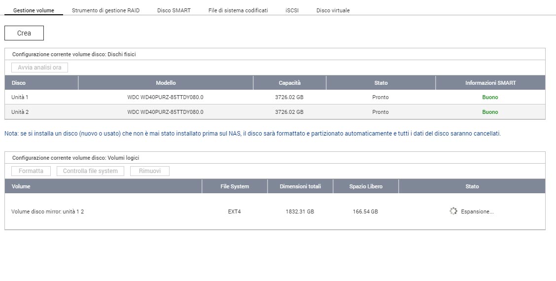

Salve ho un problema con TS-219P con firmware 4.3.3.0514 hdd 2TB in raid1. Uno dei due hd era guasto, l'ho sostituito con uno da 4TB, lo ha riconosciuto, ha ricostruito l'archivio in circa 10 ore, ho sostituito il primo funzionante da 2TB con un nuovo hd da 4TB, ha impiegato lo stesso tempo per la ricostruzione dell'archivio, e poi, ho proceduto all'espansione per utilizzare tutti i 4 TB. Dopo circa 3 giorni non aveva finito, ho scritto a qnap e mi hanno detto che non era possibile dicendomi di riavviare. L'ho fatto, ho fatto ripartire nuovamente la funzione espansione venerdì mattina e fino ad ora (lunedì 13,20) non ha anacora finito. E' normale? Per passare da 2 a 4 TB quanto tempo impiega? Grazie a quanti risponderanno.
