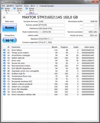

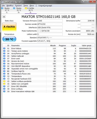

Il software WD funziona anche con usb, se è la 3.0 è meglio, ci metti molto meno.
Guarda cosa ha risolto anche su HD maxtor pochi minuti fa!
