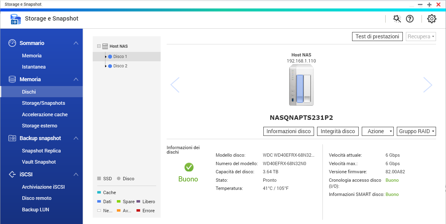

Re: Dischi in RAID 1- Come capire funzionamento di entrambi?
Controlla o posta la schermata di gestione volume.
Non so se è questa che mi chiedi.
Va benissimo cosi.
Il tuo è un tipico fraintendimento (in buona fede) sul funzionamento del raid1.
In un R1 non esiste il secondo disco, i dischi sono tutti allo stesso livello (Qnap non lo permette, ma con molti Synology puoi fare un raid1 anche con 3 o 4 dischi): il dato, prima di essere scritto, viene "raddoppiato" e scritto simultaneamente sui 2 dischi.
Dal punto di vista teorico, non esiste nemmeno un istante di tempo in cui un dato sia presente in un disco e non nell'altro.
Il controller hardware (assieme al software che lo governa) garantisce questa "copia": se il software ti dice che il raid va bene, vuol dire che i dischi sono uguali. Devi ragionare ad un livello astratto, immaginando l'intero array come un solo disco.
Non pensare quindi che un file venga scritto prima in un disco (ad es. il numero 1) e poi, in una fase successiva, avvenga la copia da 1 a 2: è tutto, sempre, simultaneo. Errori di scrittura ti vengono immediatamente segnalati, assieme ad eventuali errori di consistenza, che possono anche prevedere un rebuild (ricostruzione) dell'array stesso. Imparerai....
