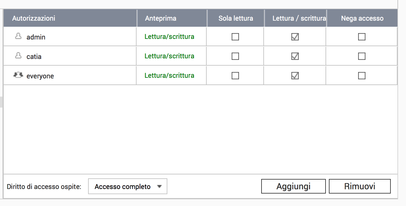

Ma da rete locale, ad es. un PC riesce ad entrare nella cartella??
Puoi postare la schermata delle autorizzazioni a tale cartella??

Messaggio da ssette »
Certo. Sia da win 10 che da osx utilizzo tranquillamente la cartella. Non sono davanti al pc ma ti assicuro che i permessi sono rw assegnati sia a livello utente che (per disperazione) anche a everyone

FFFAB ha scritto: 22/02/2018, 13:18 Ma da rete locale, ad es. un PC riesce ad entrare nella cartella??
Dunque, confermo che sulla cartella in questione riesco a leggere e scrivere sia da win che da mac.
Ho anche fatto un test condividendo una cartella su win10 e usando quella per lo scan to folder: funziona senza problema (come d'altronde funzionava fino a poco tempo fa con la cartella sulla nas)

Oltre che le autorizzazioni delle cartelle condivise, vedi le autorizzazioni dei Gruppi Utenti, poi scegli everyone e vedi cosa dice il riepilogo, altrimenti fai una cartella con un altro nome per prova...
i diritti a livello di gruppo/utente sono corretti. Ricreata altra cartella con medesimi diritti ancora non funziona.
E' chiaro che qualcosa sul NAS è cambiato visto che prima funzionava e ora no e che il firmware della stampante è sempre lo stesso.
