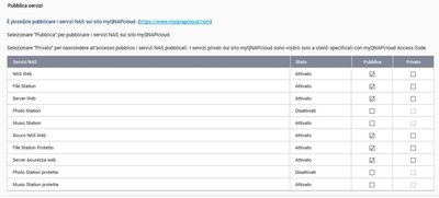

Buonasera, stavo reimpostando il servizio myqnapcloud.
Ho dovuto scegliere tra pubblico, privato o protetto.
Non ricordavo come ce l'avevo impostato prima, quindi ho scelto pubblico.
Ho sempre raggiunto il mio nas digitando da qualsiasi pc xxxx.myqnapcloud.com
Cosa dovrei impostare quindi? Rischio qualcosa impostandolo pubblico? Se lo impostassi privato come potrei raggiungerlo da remoto?

Re: Impostazione myqnapcloud
Se sei solo tu che accedi e vuoi la massima sicurezza, imposta privato: il tuo nas non apparirà nell'elenco ricerca.

Ma pubblico cosa comporta? In quale elenco appare?
In MyQnapCloud, ovviamente.
Entra nel sito con i tuoi dati di registrazione --> poi casella di ricerca in alto.
E' quello l'elenco di ricerca.

Quindi la differenza tra pubblico e privato è solo questa? Che con pubblico compare in quella lista?
Perfetto, ma come modificare l'impostazione da pubblico a privato?
Tramite l'icona MyQnapCloud nel NAS e poi Pubblica Servizi... dove credevi che fosse???

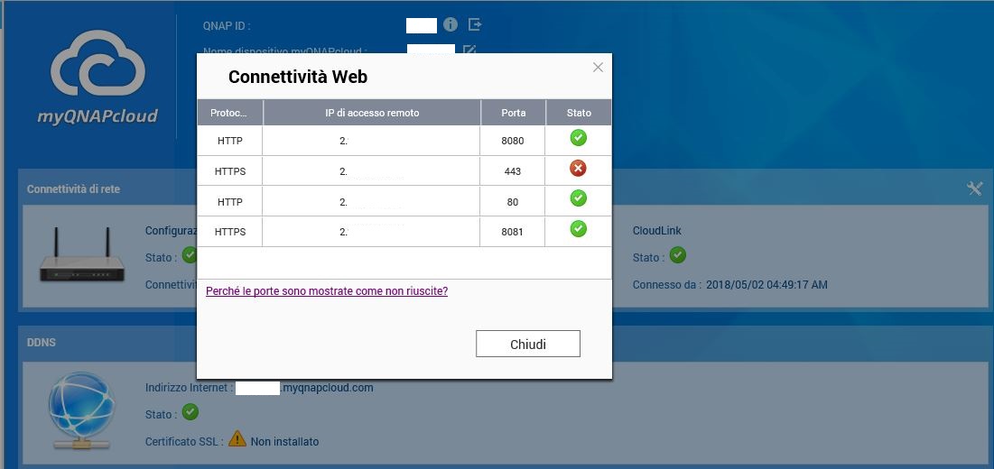

Sarà il caso che mi spieghi meglio, rilanciandoFFFAB ha scritto: 02/05/2018, 16:50 Tramite l'icona MyQnapCloud nel NAS e poi Pubblica Servizi... dove credevi che fosse???![]()
1) quando avvio MyQnapcloud, mi trovo la connettività di rete, che mi segnala una anomalia con il suo bel punto esclamativo. Andando a verificare mi trovo questa situazione...che devo fare? 2) nella videata dei servizi (pubblici o privati), se volessi selezionare solo "privato", non me lo lascia fare, ma mi consente esclusivamente pubblico E privato insieme...perché? Inoltre, quali servizi lascerei pubblici? (es. photo station, che non uso mai? Sicuro NAS? Server sicurezza web? etc.) 3) a cosa serve attivare la porta Upnp? Grazie!

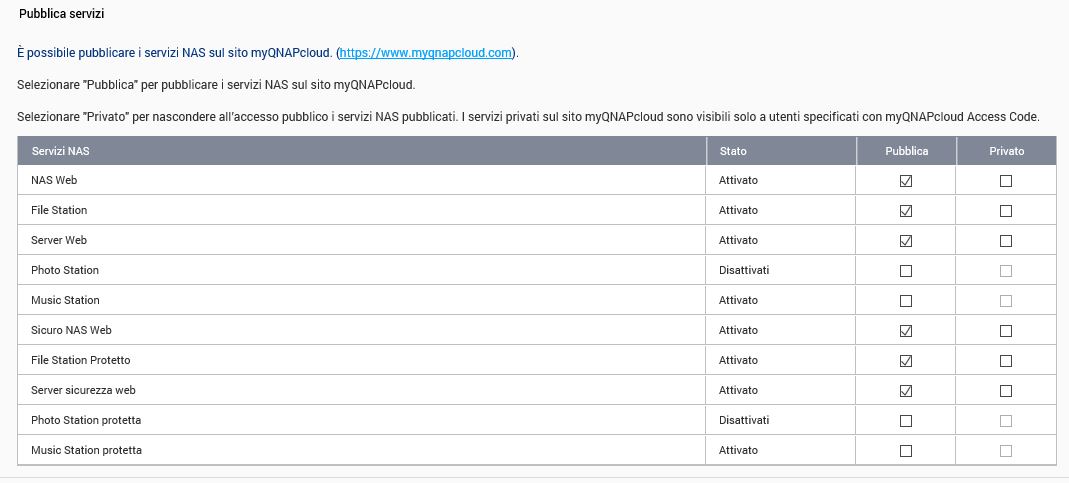

Parto dalla 2) che è quella che interessa a molti, penso.
Il sito:
https://myqnapcloud.com/
permette di rendere pubblici (cioè accessibili dal sito medesimo), alcuni servizi (tua lista in immagine 1) del proprio NAS, tali che utenti predefiniti possano usarli SENZA la necessità di loggarsi all'interno dell'interfaccia web del NAS stesso (che, tra parentesi, potrei bloccare).
In alto vedi la funzione "Cerca dispositivo": sapendo il nome XYZ di registrazione del NAS al sito medesimo (cioè quello ricavabile dall'indirizzo XYZ.myqnapcloud.com), puoi vedere se il NAS XYZ ha reso accessibili dal sito alcuni/tutti/nessuno dei proprio servizi.
Es: cerca il dispostivo "TS453Pro" (non sono io e non so chi sia, sembra un giapponese). Tale dispositivo registrato, ha reso con accesso pubblico i servizi di File Station e QTS Desktop. Se io avessi le credenziali d'accesso potrei usare File Station (limitato al mio utente ovviamente) SENZA aprire la pagina web del NAS e senza conoscere altro se non il nome XYZ, accedendo quindi direttamente al "sito" di FileStation.
Per pubblicare un servizio, scegli Pubblica (....ma vah????
) e se tale sevizio vuoi renderlo privato, scegli anche Privato: privato implica che solo determinati utenti in possesso di un codice d'accesso (che non è la password utente) possano usare tale servizio. Se non vuoi pubblicarlo, non selezionare nulla (....ri-ma vah???
Magari il tizio di cui sopra, nemmeno lo sa di aver reso pubblico l'accesso al suo NAS....
Il livello di protezione sembra maggiore, ma è solo fumo negl'occhi, perchè chi cerca di intrufolarsi nel vostro NAS mica passa da MyQnapCloud: viene aumentata la comodità di accesso e ridotte al minimo le informazioni che servono per loggarsi a determinati servizi.
Utilità REALE del tutto?? A mio avviso bassa, medio-bassa... un NAS domestico e/o lavorativo semplice (10 utenti al massimo) può benissimo non pubblicare nulla e tutto funziona bene lo stesso, anzi, forse meglio (una cosa in meno a cui pensare).

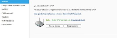

Domanda 3): è un servizio di inoltro automatico di porte usate dal NAS (e da altri dispositivi di rete) affinchè il tuo router "capisca" quali sono le porte usate da ogni dispositivo. Le porte, essendo poi usate per esporre un servizio/applicazione/protocollo all'esterno, devono essere univocamente determinate: quindi l'UPNP è anche un servizio che "torna indietro" verso il dispositivo (NAS) affinchè si impongano porte non usate da altri dispositivi della stessa rete. E', in sostanza e semplificando pure troppo, il dialogo che intercorre fra NAS e router in merito alle porte e servizi usati, in modo da non impostare manualmente (a volte complesso per i meno pratici) le regole sul router stesso.
https://it.wikipedia.org/wiki/Universal_Plug_and_Play

Grazie mille FFFAB per la tua consueta gentile disponibilità.
A questo punto deflaggo tutto, né pubblico né privato e comunque posso accedere comunque con myqnapcloud, giusto?
Prego,
sì, deflagga tutto: il DDNS di myqnapcloud continua a funzionare senza problemi.
