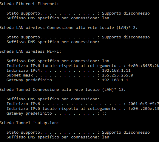

- io ho già provato a configurare il NAS con un IP statico, ho preso le informazioni con il comando ip-config digitato dal prompt dei comandi del pc, e seguito una guida qnap ufficile su youtube ma si vede che ho sbagliato qualcosa perchè a fine procedura quando accedo al NAS mi dà un messaggio d'errore del tipo "il sistema ha rilevato che il server DNS non può risolvere host..." ; a tal proposito dunque vi allego una foto in cui ci sono i parametri che mi restituisce ip-config .

Se l'ipconfig che hai postato è del PC che usi anche per accedere al NAS, puoi usare questi paramentri sul NAS:
192.168.1.100
255.255.255.0
192.168.1.1
DNS1: 192.168.1.1
DNS2: "vuoto"
disattivando anche l'IPv6 se attivo
