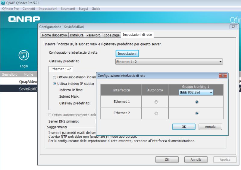

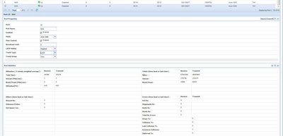

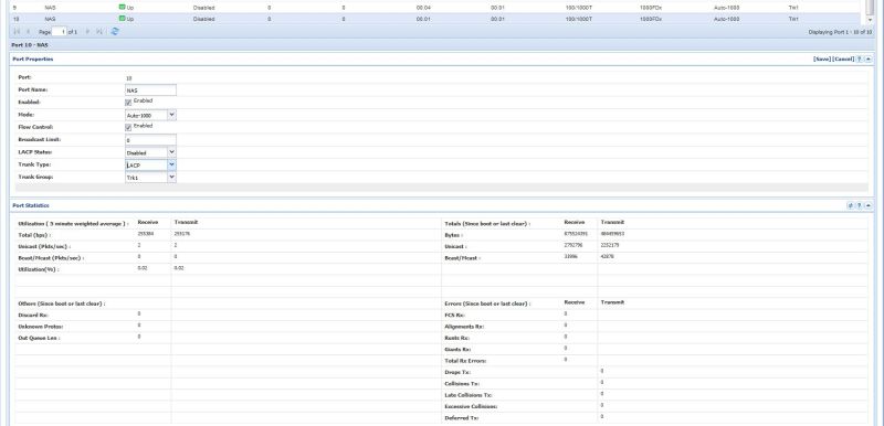

Tipo cosi sullo Switch
E cosi sulle NAS
vado bene ?

Per il nas dovrebbe andare bene, la schermata dello switch è troppo piccola.

Il forum obligava 800x600 ho allegato compresso cosi è a risoluzione piena
Attualmente sta spostando files tra le due NAS entrambi con due porte unite come in esempio e al massimo va a 26Mb sec
In teoria tra nas e nas
e tra nas e pc "ora il pc è connesso a 1Gbit ancora non ho ordinato la scheda da 10gbit che ho citato" a quando dovrei andare ?

Re: Switch per LAG o trunking delle porte.
Non si capisce molto, e soprattutto non ci siamo come velocità.
Prova a trasferire un file unico (iso, mkv o zip) da oltre 2GB.
Poi metti il link del manuale dello switch che provo a dargli un'occhiata.
