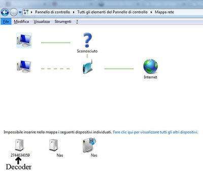

Ecco lo schema della rete:
Ecco la rete...
Ecco la rete...

E' in DHCP l'IP del Nas o è statico? Gateway predefinito impostato?
Dovresti postare lo screenshot delle impostazioni del NAS...

Questo?

ok...prova ad assegnare un IP locale fisso al NAS: clicca sul simbolo della penna sotto Modifica e imposta per esempio 192.168.1.100, come gateway 192.168.1.254(modem Fastweb?).
Adesso è in DHCP e non vorrei sia quello...tu prova e facci sapere.
Inoltre sarebbe meglio collegarlo ad un router gigabit e così tutti gli altri apparecchi in rete...vedo che la connessione è a 100mbps. : Sad :
