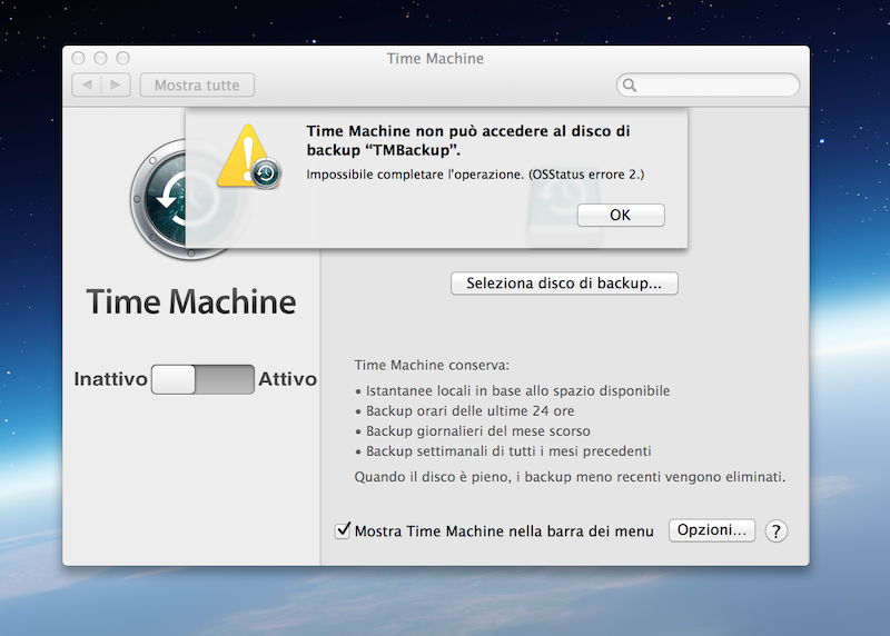

ciao a tutti, mi inserisco in questa discussione in quanto da un po di giorni, anche a me TM ha smesso di funzionare.
Ho avuto il problema simile quando ho acquistato il mio TS-421 e non riuscivo a loggarmi al servizio TM. Poi risolto con un Fix che ha rilasciato il supporto Qnap.
Adesso, mi funzionava un giorno a settimana e ho visto che nel frattempo è uscito il firmware QTS 4.1.0 RC, che ho installato. Adesso non mi logga più e mi restituisce il seguente errore:
sapere se c'è un modo per risolvere? : Thumbup :

acq749 ha scritto:ciao a tutti, mi inserisco in questa discussione in quanto da un po di giorni, anche a me TM ha smesso di funzionare.
scoperto l'arcano, come nome utente dovevo scrivere TimeMachine e non admin : Chessygrin :
