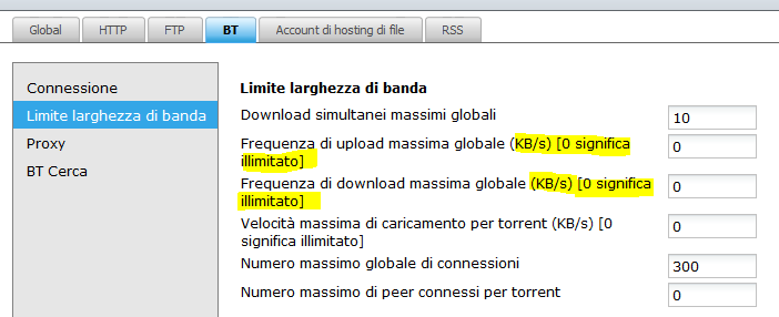

non sono sicuro di aver compreso la domanda. Zero è il valore di default, ovvero nessun limite di banda. L'unità di misura è il KB, quindi - ad es. - impostando un valore di 10, il totale della banda dedicata a tutti i peer che si collegano al tuo NAS sarà di 10 KB/s. Diversamente se lasci 0 (zero) non c'è nessun limite con la conseguente probabile saturazione. Con una "normale" ADSL 7Mb un valore di 20 dovrebbe andare bene.
Si hai centrato perfettamente la risposta, vuoi vedere che il problema è nel numero di connessioni da parte dei peer verso la DS nel NAS?
Le prime 2 voci evidenziate le ho settate rispettivamente a 20KBps (UP) e 500KBps (DOWN),mentre l'ultima in basso l'ho lasciata a 0 (zero) perchè sul pc non ho mai dovuto impostare un valore diverso.. forse ci siamo, appena arrivo a casa provo e vi so dire!

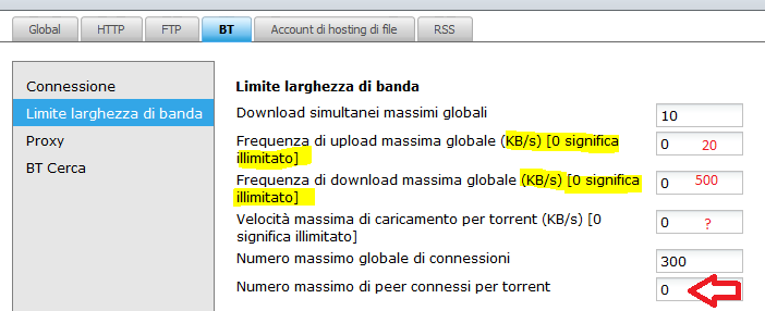

Per essere più chiaro possibile ho modificato l'immagine sopra con i valori che ho attualmente
Quello che credo generi il problema ha la freccia
Quello con il punto di domanda non so se sia corretto lasciarlo a 0

Nicola85 ha scritto:Per essere più chiaro possibile ho modificato l'immagine sopra con i valori che ho attualmente
Secondo me cosi non dovresti avere problemi di saturazione. Se avessi ancora problemi, prova a lasciare 0 (zero) solo il valore per il download.

luciano ha scritto: Secondo me cosi non dovresti avere problemi di saturazione. Se avessi ancora problemi, prova a lasciare 0 (zero) solo il valore per il download.
Ho impostato come hai detto a 0 (zero), per il momento transmission funziona, una singola task arriva anche a 450 in download con il limite impostato a 499..
Il problema è che se ne faccio partire una seconda, dopo poco si blocca..
Se tengo solo una attiva, navigo con un leggero ritardo di caricamento delle pagine rispetto a quando transmission non è attivo..
