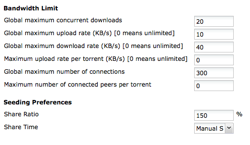

salve a tutti,
avevo lo stesso vostro problema ed ho risolto mettendo a 0 il limite
in upload per torrent. In allegato potete trovare i settaggi attuali
relativi all'uso della banda.
Fatemi sapere se anche per voi funziona,
saluti Cristiano
P.S. ho un qnap TS-459 pro II con l'ultimo firmware QTS 4.1 e l'ultima versione della download station.

ma così non ha limiti! Come può funzionare?

Salve a tutti di nuovo,
in precedenza pensavo di aver risolto cambiando i valori dei limiti relativi alla bandwidth
ma il problema qualche giorno fa si è ripresentato e sembrava irrisolvibile, ossia
i limiti non venivano applicati. Allora ho provato a cambiare browser utilizzando Safari
invece di Firefox per impostare i limiti di upload e download e la cosa ha magicamente funzionato.
Vi farò sapere se la soluzione è permanente o solo temporanea,
saluti Cristiano

luciano ha scritto:ciao cristiano che versione di FF?
ho Firefox 30.0 (l'ultima versione quindi ma è da un po' che andavo avanti con questo noioso problema) e da quando ho impostato i limiti con Safari continua ad andare tutto bene (ossia i limiti vengono rispettati). Magari è un caso o magari c'è (o c'è stato) un qualche problema di compatibiltà tra l'interfaccia web del qnap e Firefox. Provare non costa nulla, ad esempio potete usare IE anziché Firefox...
