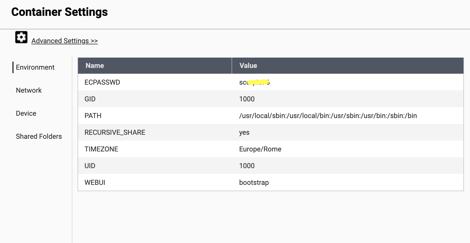

leofib ha scritto: 28/01/2023, 15:42 ... visto che i file nella dir /complete li mette in share, a tuo parere metterebbe in share anche i file contenuti in subdir che stanno dentro a /complete? Se fosse cosi potrei usare /complete come root, ma forse perchè legga anche i file delle subdir devo dirlo al docker in qualche modo.
Ritengo di sì se hai usato il compose che ho postato con il mio primo messaggio in questo thread.
L'opzione dovrebbe essere "- RECURSIVE_SHARE=yes" che nel mio compose è presente.
Trovi la spiegazione sia nella pagina Hub Docker https://hub.docker.com/r/minnyres/amule-dlp che in quella di GitHub https://github.com/minnyres/docker-amule-dlp del releaser minnyres.

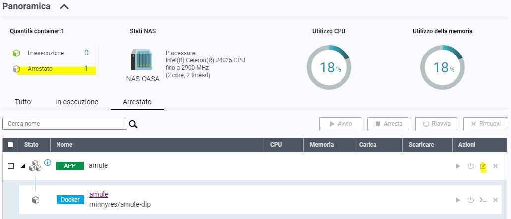

V1-hyper
Messaggi: 17
Iscritto il: 01/11/2022, 15:44
Re: Istallazione Amule/Emule TS-130
Messaggio da V1-hyper »
non so come mai ma "Edit application" non è selezionabile
inoltre ho provato a cambiare PW.. ma niente, non mi fa entrare

V1-hyper
Messaggi: 17
lucam1970 ha scritto: 02/02/2023, 22:28 Hai ragione ... ho dimenticato di scrivere nell'elenco della procedura che devi prima fermare il container con il pulsante stop (il classico simbolo quadrato che puoi trovare sul telecomando di un qualsiasi player audio/video) dopodichè puoi "editare" il codice del compose ....
Te la riporto di seguito:
- Apri Container Station e clicca sul menu Overview (in alto a sinistra);
- sulla destra troverai l'elenco dei container;
- clicca sul pulsante "Stop" presente sulla riga corrispondente del container che vuoi editare;
- clicca sul bottone "Edit application" (è quello con la pagina e la matita);
- si aprirà la maschera Edit Application che già conosci;
- modifica il codice YAML poi premi il bottone "Validate YAML" per assicurarti che il codice sia formattato correttamente;
- premi "Apply"
- enjoy
Avevo gia fermato il container , come vedi dall'immagine è comunque non selezionabile

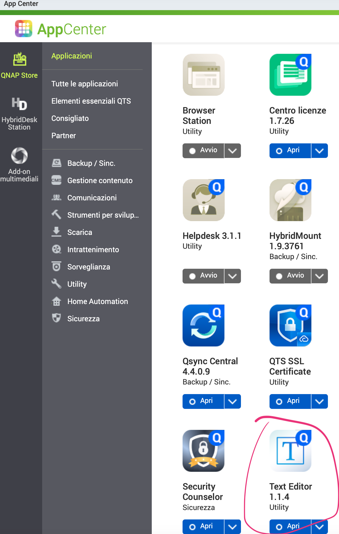

Allora un tentativo che puoi fare è fermare l'intero Container Station e poi editare manualmente il file docker-compose.yml che dovresti trovare con File Station in questo percorso:
Codice: Seleziona tutto
/Container/container-station-data/application/amule/
Per farlo in maniera semplice potresti prima installare sul nas l'app Text Editor che trovi in App Center (nel mio l'ultima versione è la 1.1.4)

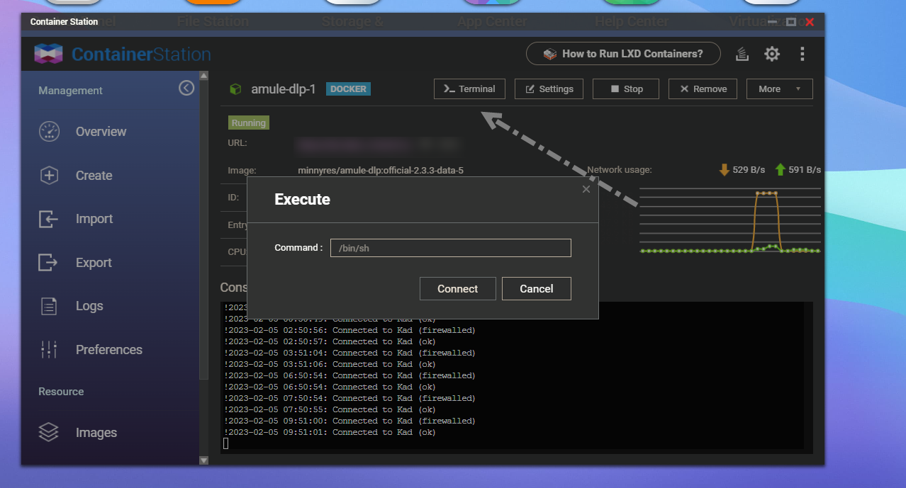

lucam1970 ha scritto: 28/01/2023, 12:34
leofib ha scritto: 28/01/2023, 9:15
Una soluzione c'è ma bisogna saper smanettare con il terminale linux.
Si tratta di fare un bind tra la cartella dell'hard-disk esterno e la cartella di downloads di amule.
Trovate la spiegazione qui, nella pagina GitHub delle issues dello sviluppatore minnyres:
https://github.com/minnyres/docker-amule-dlp/issues/2
Non so se per il QTS di QNAP è necessario customizzare i comandi rispetto a quelli standard di linux.
Io purtroppo non ho le conoscenze per aiutarvi.
Quei comandi andrebbero digitati nel "Terminal" del docker?
lucam1970
Messaggi: 781
Iscritto il: 28/01/2012, 1:02
Messaggio da lucam1970 »
leofib ha scritto: 05/02/2023, 11:45 Quei comandi andrebbero digitati nel "Terminal" del docker?
Immagino di sì ma non posso dirtelo con certezza.

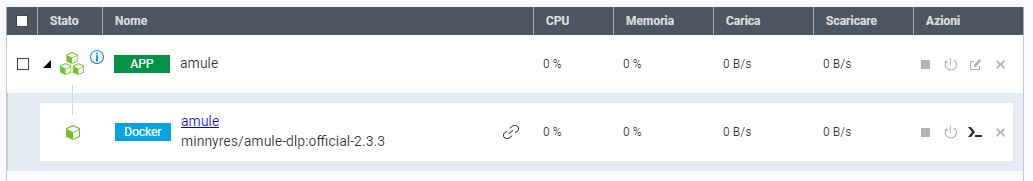

Buongiorno ragazzi,
qualcuno mi può aiutare a capire dove sbaglio?
Ho installato il docker seguendo le istruzioni del thread, mi parte, tutto ok ma non mi accetta nessuna password per entrare via web! Sto impazzendo.
Ho sia lasciato quella di default che con una mia personale modificandola a mano. Niente!
Inserisco la pw e non mi dice che è errata ma mi ricarica la pagina di login e me la richiede. Ho provato anche a sbagliarla appositamente e fa la stessa cosa.
Qualche consiglio? : Hurted :

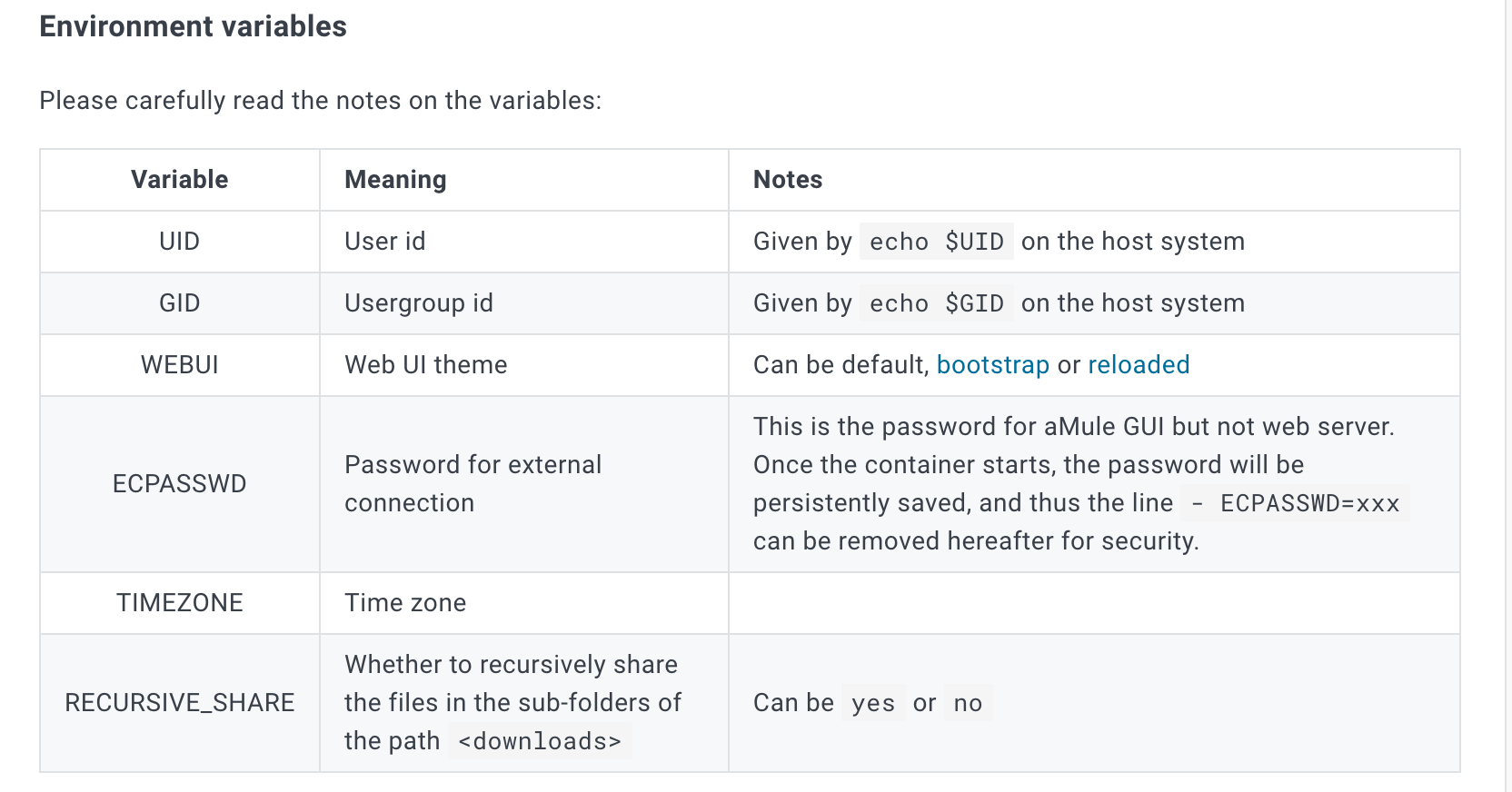

scaricando invece il docker diciamo già "pronto" di minnyres, lo screen della config è questo
lucam1970
Messaggi: 781
La soluzione al tuo problema la trovi in fondo alla pagina dello sviluppatore su hub.docker.com.
Precisamente qui: https://hub.docker.com/r/minnyres/amule-dlp
Per tua comodità te la riporto qui di seguito, evidenziandoti la password da usare:
The settings of aMule are stored in the file <config>/amule.conf. If the file already exists, aMule will use the existing configuration file. Otherwise, aMule will create a new configuration file according to the default settings. Some of the default settings are listed below:
port for aMule web server: 4711
port for remote connection with aMule GUI: 4712
standard client TCP port: 24662
extended client UDP port: 24672
extended server request UDP port: 24665
password for external connection: amule-passwd
web server password: amuleweb-passwd
web UI theme: bootstrap
UPnP: enabled
To view and change the settings, one can connect to aMule with aMule GUI. Note that aMule GUI does not support to change the web UI theme and password for external connection, and it is recommended to set the two options by docker-compose.
Quella in grassetto è la password che devi usare per entrare nell'interfaccia grafica di amule.
Personalmente, a prescindere dall'app che interessa, mi trovo meglio con il docker compose e lo consiglio.
Se vuoi, quindi, ti riporto di seguito il codice del compose che ho usato per fare delle prove (non uso amule):

lucam1970 ha scritto: 24/06/2023, 14:46 La soluzione al tuo problema la trovi in fondo alla pagina dello sviluppatore su hub.docker.com.
UPnP: enabled
