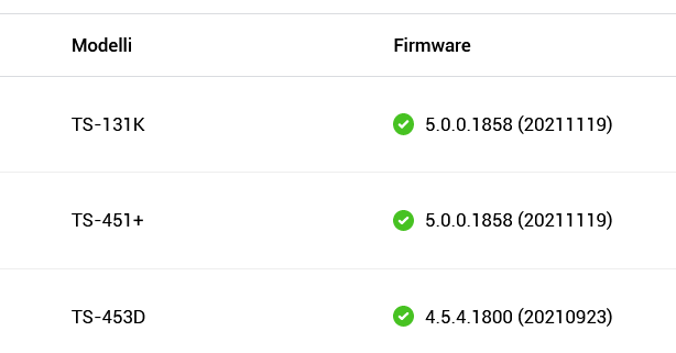

Re: QTS 5.0
Confermo il "problema" su Qfinder, e anche su myqnapcloud, non da più da aggiornare, per esempio, il TS-453D.
Prima metteva un'icona rossa.
