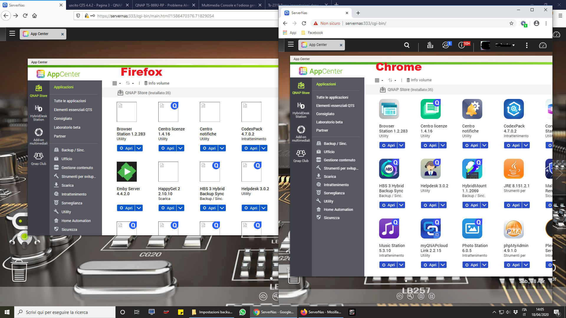

da voi sulla versione 4.4.2.1270 build 20200410 ci fa che in base al browser aperto alcune app si vedono altre no?
omega73
Messaggi: 19
Iscritto il: 25/08/2014, 9:14
Re: uscito QTS 4.4.2
Messaggio da omega73 »
selvaggi ha scritto: 18/04/2020, 14:29 da voi sulla versione 4.4.2.1270 build 20200410 ci fa che in base al browser aperto alcune app si vedono altre no?
Chrome, Edge e IE nessun problema, Firefox non lo uso...
TS-453Be, 8Gb Ram, 4x HDD WD Red Pro 8Tb (WD8003FFBX) in raid 5
TS-453 Pro, 4Gb Ram, 4x HDD WD Red 4Tb (WD40EFRX) in raid 5
Firefox, Chrome ed il nuovo Edge nessun problema.
Messaggi: 1641
allora vuol dire che l'errore e nel mio pc, faccio delle prove e vi faccio sapere.
Messaggi: 1641
risolto! era un mio problema, ho pulito da zero firefox e rimesso su, adesso funziona
