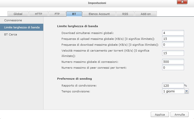

Ecco le mie impostazioni:
Impostazione schedulazione
Dalle 19 in poi (praticamente quando rientro a casa) la download station è SPENTA.
Nel resto dei giorni è LIMITATA e i limiti sono questi:
Limite banda up e down
Così facendo, perdo qualche ora di download ma la mia rete casalinga funziona a dovere.
(ho una Infostrada 8mb che va come una 5, se va bene, purtroppo)

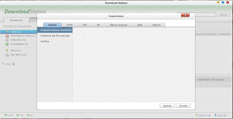

scusate a me non c'è nulla?
per il modello TS-469L è normale?
grazie.

Prova utilizza un browser differente.

toledo
Messaggi: 263
Iscritto il: 10 dic 2012, 15:34
Re: Limite banda upload
Messaggio da toledo »
bravo... grazie in effetti con IE funziona invece Chrome mi dà come sopra.
grazie ancora non ci avevo pensato.

filo79
Messaggi: 430
Iscritto il: 27 dic 2013, 12:30
Messaggio da filo79 »
Io la prima volta che mi successe stavo usando Chrome, son passato a IE11, settato la schedulazione, chiuso, tornato a Chrome e magia! Da quel momento funziona tutto anche con Chrome :D
