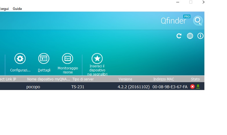

Ho fatto un tentativo disperato: ho tolto il primo disco e avviato il nas con su solo il secondo: da qfinder viene rilevato come nas da attivare (caricare firmware, etch). Ovviamente non ho fatto niente e ho spento il nas.
Qfinder: in configurazione normale (2 dischi dentro), rileva che è stato riscontrato un errore grave: si vede una X rossa e se ci si clicca sopra si viene inviati all'home page del NAS. Vi allego lo screenshot

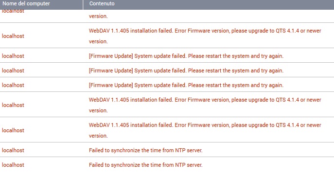

Inoltre ho un aggiornamento di firmware che però non va a buon fine (ma questo credo sia un problema secondario).
Adesso il NAS gira con su un disco solo e nonostante questo, led rosso ed errore: raid gruppo 2 in the volume undefined is "non attivo"

Piuttosto: col nuovo disco 2 inserito assieme al numero 1, posta per cortesia la schermata dei dischi (dashboard sommario). Finché non capiamo cos'è l'errore non andiamo avanti...
Poi controlla anche pannello di controllo - - panoramica - - registri di sistema - - registro eventi - - tipo evento errore e vedi cosa ti rileva.

Ciao e Buon Anno
Qui (e in tanti altri post) hanno trattato la tua problematica: nel secondo post leggi la lista di comandi in ssh e che risolvono la questione (se guardi bene sono pochi in realtà, 4 in tutto). Quello fondamentale è l'ultimo [/share/CACHEDEV1_DATA] # /etc/init.d/init_lvm.sh.
Se hai fatto un paio di backup dei dati di vol1 puoi anche evitare il supporto Qnap e tentare... vedi tu...
Il succo cmq è che alla fine dell'eliminazione del secondo gruppo raid, lo slot 2 e l'hdd in esso contenuto torna ad essere disponibile per la MIGRAZIONE (ricorda che l'espansione NON È CIÒ CHE DEVI FARE TU).
No espansione, sì migrazione.
Ci aggiorniamo presto.
