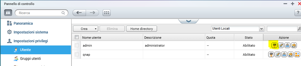

No non l'avevo mai cambiata, anche perchè non trovo l'opzione dalla gui di amministrazione per cambiarla, ma magari ho guardato troppo di fretta.
Comunque si corretto, entro in http e vedo e faccio tutto, ma in console ssh non entro mi dice sempre access denied. E mi accetta solo l'utente admin (ma credo che questo sia corretto, è specificato nel manuale mi pare). Metto admin e password admin e mi da accesss denied. Se metto invece il mio utente, nemmeno mi chiede la password, ma chiude direttamente la connessione del putty.

Cambia la password e riprova, non è mai buona cosa lasciare la password di default, specie se hai il NAS esposto all'esterno....

Assolutamente d'accordo, fatta la rebuild, sarebbe stata la prima cosa che avrei fatto. Ora io in quella schermata che mi hai messo, ci sono andato, ma non ho la chiavetta per cambiarla. Ce l'ho solo sul mio utente. E' proprio quello il problema !

io entro con l'utente che creai sul vecchio qnap che ha diritti amministrativi.
Il bello eh che in quella schermata degli utenti io posso "checkare" solo un terzo utente non amministrativo e a lui fare quello che voglio anche cancellarlo.
Gli altri due (l'admin e questo ammminstrativo) non posso ne eliminarli ne modificare password, ho abilitato solo le modifiche per la condivisione cartelle condivise e gli altri 2 pulsantini.

NON ENTRO NE IN SSH NE IN HTTP con admin! Credo che dovrò resettare con il pulsante fisico di reset posteriore, non vedo alternative.

Effettuato reset, ora entro anche con admin in http e posso cambiare la password. Secondo me c'è stato nella migrazione qualche problema nelle acl.
