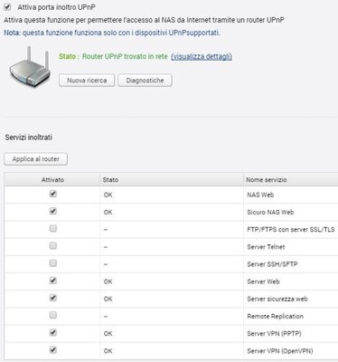

.. Intendi fatto da locale utilizzando l'indirizzo ddns qnap suppongo. Cmq il fatto che "connettività web" fallisca il test conferma che c'è qualcosa che non va... le porte le hai aperte con uPNP oppure a mano?

Manualmente non ho aperto nulla anche perchè non lo so fare.
Allego altro screen che magari può essere utile

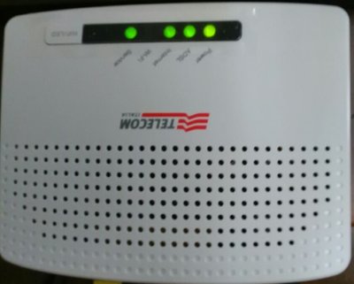

che modello è il modem alice? hai una foto?

Ecco la foto del modem
Re: non raggiungo il nas dall'esterno in nessun modo
...che poi è lo stesso Technicolor che usa Fastweb. Allora il problema credo sia li. Nel senso che tu hai collegato in cascata il TP-Link, ma in ultima analisi è il modem Alice che devi controllare per le porte aperte, il TP-link non deve far niente da quel punto di vista essendo già all'interno della LAN. Per esempio se il TP-Link ha una delle porte che funge da "WAN" NON devi collegarlo li altrimenti fai un doppio NATting.
