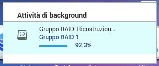

Ciao ragazzi,
giusto per farvi partecipi vi informo che finalmente ho acquistato un QNAP TVS-671-I5-8G con 6 dischi Western Digital Red da 4Tb, felicissimo
dei consigli di Luciano, ho installato i dischi in modalità raid 6, stranamente al termine della veloce installazione (potete vedere il video al link https://youtu.be/LR9lvbSA4m4) ho avuto un problema sul disco numero 1
che inizialmente online si è disattivato creando un degraded mode sull'unità 1.
Non avendo tempo ho spento e poi il girono dopo, prima di riaccendere ho smontato il disco
, provandolo con il diagnostic tool della WD senza riscontrare nulla di strano
, l'ho reinserito nel sistema e riavviato; ora sono oltre 36 ore che si sta ricostruendo il raid
, speriamo che non sia un problema di NAS
