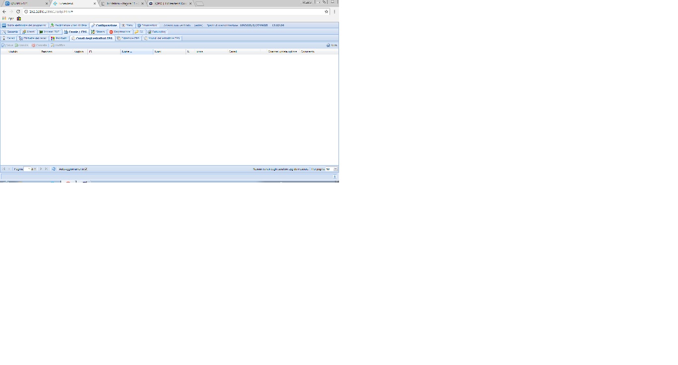

Il menù epg grabber channel è vuotovirtualdj ha scritto: 04/09/2017, 21:59Esatto, devi dare quell'istruzione dopo aver premuto CTRL+C per caricare comunque la configurazione parziale di tv_grab_script.raffix74 ha scritto:Io ho trovato che bisogna ridenominare :
mv ~/.xmltv/tv_grab_script.conf.TMP ~/.xmltv/tv_grab_script.confE questo è normale, è il bug dello script.raffix74 ha scritto:se lancio tv_grab_script --configure si ribloccaCosa significa esattamente che non hai i grabber?raffix74 ha scritto:Poi se lancio tv_grab_script funzion, ma non ho i grabber

Ciao ti ringrazio molto per la pazienza, però come ti dicevo mi trovo, il menù vuoto
