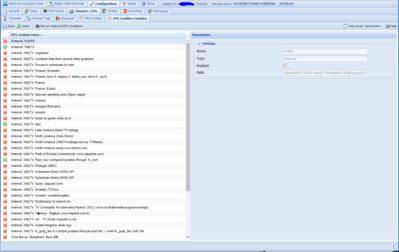

Credo di aver capito il problema, manca per moltissimi canali l'associazione di "EPG source" nel tab Channels, c'è modo per associare automaticamente tutti i canali?
Immagine
virtualdj
Messaggi: 24
Iscritto il: 25/05/2010, 18:48
Re: Tv Station
Messaggio da virtualdj »
Purtroppo che io sappia no, bisogna farlo manualmente canale per canale (in realtà il sistema verifica il nome fornito da XMLTV con il nome del canale per eseguire l'associazione automatica).
Comunque, una volta fatto il lavoro, nel System Log di TVHeadend dovresti vedere una cosa del genere:
Immagine
Questo significa che gli eventi sono stati popolati e nella vista EPG vedrai la programmazione completa, non solo il programma corrente e il successivo (quello cui accennavo nel post di ieri).

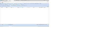

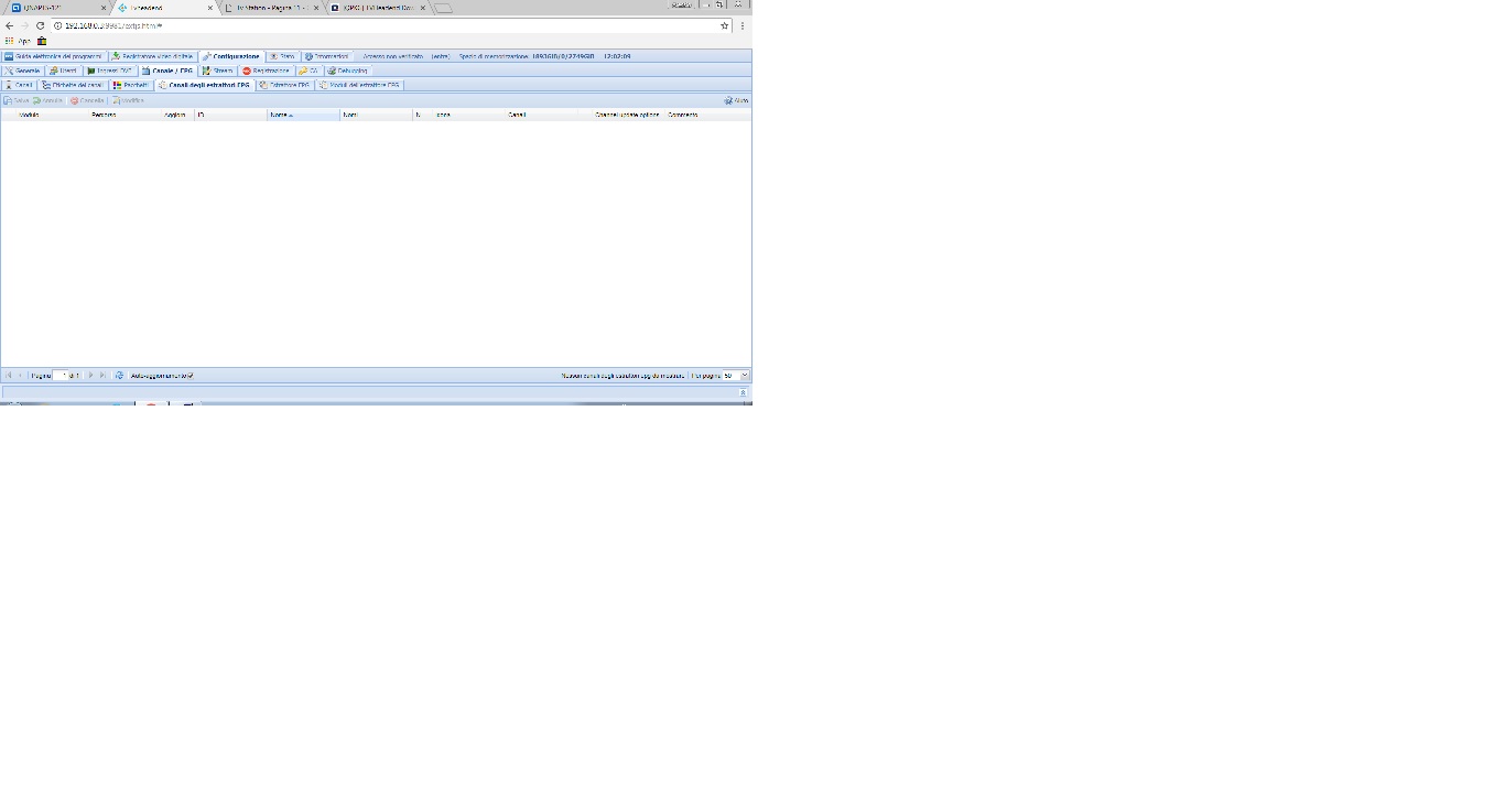

Ho lanciato lo script ed ha funzionato però non vedo i canali nei 'canali degli estrattori EPG'
raffix74
Messaggi: 45
Iscritto il: 12/01/2015, 16:07
Re: Tv Station
Messaggio da raffix74 »
Vedo le info JPG solo in 'Guida Elettronica programmi'
