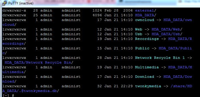

Ho gli stessi problemi di Alessio, ho anche provato a riavviare il qnap, cmq questa è la schermata putty :)

Re: ownCloud QPKG 4.5.3.Q05
PapaGiò prova con:
Codice: Seleziona tutto
chown -R www-data:www-data /HDA_DATA/owncloud
PapaGiò
Messaggi: 12
Iscritto il: 16/01/2013, 13:59
Messaggio da PapaGiò »
Provato, questo è il messaggio:
chown: unknown group name: www-data
Se il comando serve a dare le grant di visibilità all'admin, direi che è sbagliato il path, quel www-data.
Io ho un TS 212.... come si ricava la cartella corretta secondo voi?
Thx.
Giò.
"www-data" non è un path ma un nome utente E un gruppo, che evidentemente non esistono, da cui l'errore. Dovresti creare entrambi a mano dall'interfaccia utente e riprovare. Anche se tutto ciò è strano, io non ho avuto nessuno di questi problemi, a meno che il qpkg non preveda l'installazione su alcune configurazioni... cerco di informarmi.
PapaGiò
Messaggi: 12
Dunque.....creare un nuovo gruppo non so che senso abbia, sono per ora admin nel gruppo administrators, alla luce di questo ho modificato lo scirpt in questo modo:
chown -R admin:administrators /share/HDA_DATA/.qpkg/owncloud
Non mi ha dato errore, sto riavviando, vediamo se così gli è piaciuto.
Grazie.
Giò.
PapaGiò
Messaggi: 12
Ok ho risolto.
Ho modificato le grant in lettura/scrittura dell'admin direttamente dal pannello di controllo, "Gesione permessi".
Perfetto.
ciao e grazie!!
