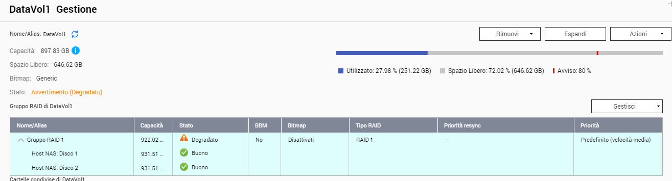

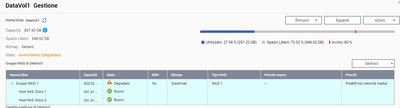

Buongiorno a tutti, un particolare saluto a FFFAB, a cui devo almeno un aperitivo!
Questa mattina, connettendomi al NAS ho trovato un avvertimento piacevolissimo, gruppo RAID1 disco degradato,come da immagine.
Certo, tenuto conto che hoi il NAS da poco più di un anno, fa davvero piacere (pensare che ho scelto WD che solitamente non mi ha mai dato problemi in trent'anni, ma tant'è...).
Cosa è opportuno fare? Al momento sto procedendo all'aggiornamento del firmware, poi cercherò di tenerlo spento qualche ora e farò un nuovo back-up del contenuto, ma il disco 1 è da cambiare? Nel pannello di gestione non mi dà altre informazioni che quella che ho postato.
Grazie mille
Nicola
Re: QNAP TS-412 RAID 5 in degraded mode
Ciao nicolam,
indica solo che i dischi si sono disallineati.
Basta riavviare il nas e dovrebbe ripartire il rebuild: al termine, fai un check approfondito dei dischi.
Di che dischi parliamo??

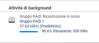

Ciao FFFAB, piacere rivederti!
Al momento sta terminando la procedura di ricostruzione
Il disco sembrerebbe essere il numero 1 dei 2 (ho un NAS a 2 dischi da 1Tb).
Cosa si intende per check approfondito? Da dove lo faccio partire?
