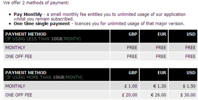

Occhio perchè TVMobili non è del tutto gratis. Dopo 10GB di streaming al mese (che ad occhio e croce fanno un paio di film in HD e qualcosa in più in SD) si blocca. A meno che non compriate la licenza:t.michele ha scritto:[...] che dire, Twonky disinstallato dal QNap.![]()
Invito tutti coloro che hanno problemi a leggere i sottotitoli esterni con il lettore a installare e provare TVMobili.
Re: Twonky Server 6.0.30 e sottotitoli. AIUTO!
Oh accidenti... e da quando è a pagamento?!? Fino ad un mesetto fa era ancora in "beta" e quindi non ponevano limiti. C'è da dire che comunque sono sempre molto gentili nelle risposte ed hanno un supporto tecnico eccellente, hanno addirittura rilasciato, dopo grandi richieste, il pacchetto ipkg per QNAP.
