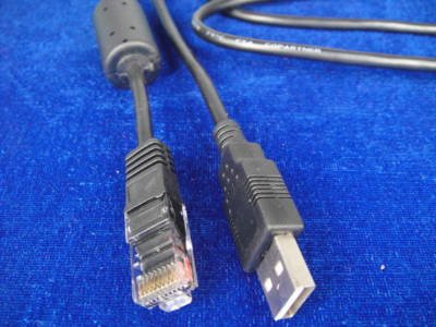

Fai attenzione. Una volta gli UPS avevano come orta I/O quella seriale, poi venne fuori l'USB e alcuni misero all'interno un semplice convertitore seriale/usb e adottarono come presa quella RJ45 per far capire che quella porta non e' nativa USB, per esempio il mio SUA1500i ha proprio una porta USB di tipo B il che significa che e' nativa, quindi puo' accadere che colegando il tuo APC al Qnap, quest'ultimo non riesca a dialogare.

Da tutte le foto e le caratteristiche che ho visto sul 650, non vedo "prese" di tipo USB, ma solo di tipo ethernet, quindi si connette al nas con un cavo ethernet?
Per il 419, sarebbe sufficiente anche il 550, giusto? anche questo si connette con cavo ethernet?

Negli UPS APC la porta formato RJ-45 non è una ethernet ma una seriale, il cavo è fornito in dotazione (RJ-45 <> USB):
