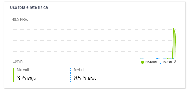

Detto questo, per la parte di rete a 2,5Ggb hai provato a dare uno sguardo al monitor risorse del NAS per vedere durante gli spostamenti file tra PC e NAS quanta rete effettiva usi?
Questo è un esempio di poco fa su un file da 300MB
con la mia attuale configurazione ovvero due schede di rete collegate al router entrambe in Balance-alb
Inoltre avere la rete a 2,5GB se poi i TV e gli altri Endpoint della rete cablata sono dei classici 10/100/1000 non ha senso! faresti solo una rete sovradimensionata che non verrebbe mai sfruttata a pieno finché non cambi i device ad essa collegata mettendone qualcuno a 2.5Gb.
Ho preso a campione cinque TV venduti su Mediaworld (oltre ai 1500€) e non ne ho trovati con indicazioni di rete a 2.5gb ma solo con queste indicazioni
Secondo il mio punto di vista ti conviene tenere la rete Gigabit Cablata per ora.

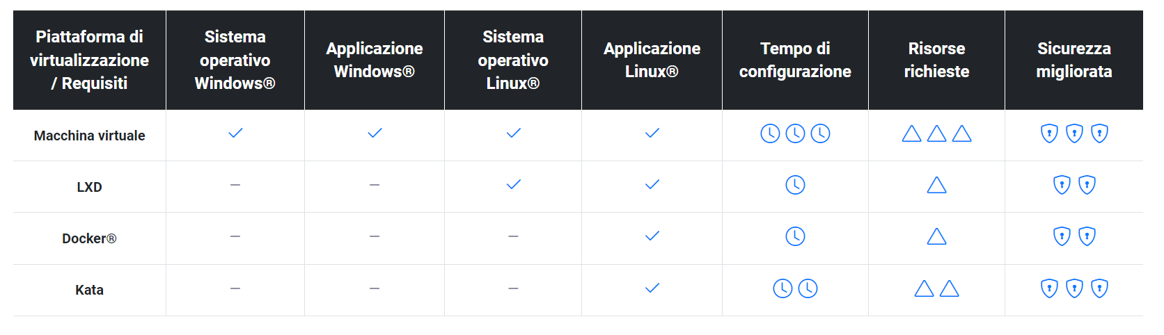

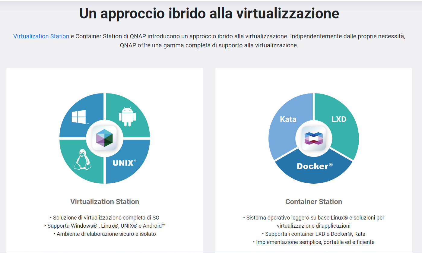

Nejiro ha scritto: 28/08/2023, 18:31 Stò leggendo di virtualizazion station....si possono virtualizzare sistemi tipo windows o linux giusto?
Esatto virtualizzi quello che vuoi ma ti consiglio il mondo dei container... qui https://www.qnap.com/solution/vm-and-containers/en/ ti spiega bene le differenze tra i due "sistemi".
Nejiro ha scritto: 28/08/2023, 18:31 Con il 473a si può fare o ho bisogno di qualche modulo aggiuntivo tipo scheda grafica?
La virtualizzazione non richiede nessun modulo aggiuntivo semmai, la scheda grafica aiuta la virtualizzazione stessa "scaricando" in parte la CPU.

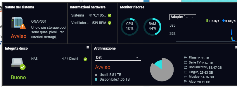

Questa è la mia situazione attuale con 4 container attivi e funzionanti (configurati a dovere ovviamente) e con 8GB di RAM.

Nejiro ha scritto: 28/08/2023, 22:08 Adesso mi apri un'altra porta : Smile :
Container station cos'è?
https://www.qnap.com/it-it/software/container-station

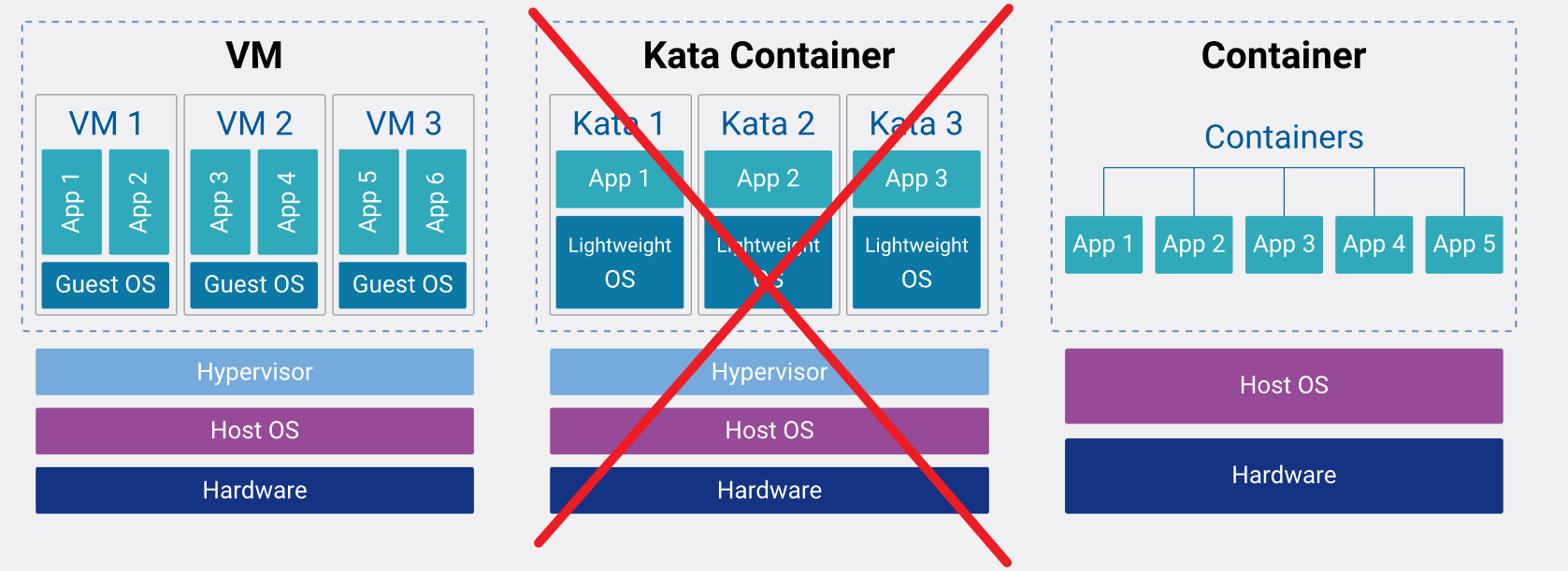

Nejiro ha scritto: 28/08/2023, 22:08 Anche lì si possono virtualizzare sistemi operativi?
Ni, virtualizzi soprattutto le applicazioni che è decisamente meglio... se guardi qualche post più sopra ti avevo indicato il sito QNAp che ti spiega le differenze tra container e Virtual Station.. tutto dipende anche a cosa devi virtualizzare. per cosa useresti il sistema virtualizzato? e da li capisci quale soluzione adottare
Nejiro ha scritto: 28/08/2023, 22:08 Cos'altro si può fare?
Fai riferimento al link che trovi qui sopra : Chessygrin :

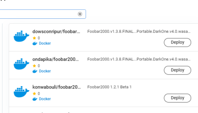

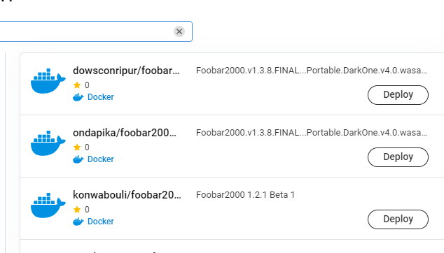

Scusate se continuo con le domande......ho la mia libreria musicale sul nas e la ascolto con foobar2000 https://www.foobar2000.org/ su pc a cui è collegato un dac usb che poi va all'impianto audio.......con container station potrei installare foobar direttamente sul nas e fare a meno del pc?
TS-431P2-4G
TS-431P3-4G
TV Sony 65A80K
Player Zidoo Z9X
Home Theatre Yamaha CX-A5100 + Rotel RMB-1095
lfranceschin
Messaggi: 76
Iscritto il: 10/02/2020, 23:41
Re: Consiglio sostituzione Nas TS-431P24G
Messaggio da lfranceschin »
Nejiro ha scritto: 29/08/2023, 18:12 Scusate se continuo con le domande......ho la mia libreria musicale sul nas e la ascolto con foobar2000 https://www.foobar2000.org/ su pc a cui è collegato un dac usb che poi va all'impianto audio.......con container station potrei installare foobar direttamente sul nas e fare a meno del pc?
Qualcosa ho trovato
Ma non ho idea di come sia/configurarlo. Alla peggio installi una VM (virtual machine) e li metti tutto quanto non hai su Container station, nel frattempo che studi/capisci come si installa/configura.
