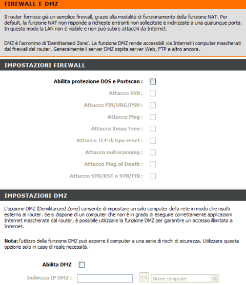

...dammi pure 2 legnate, me le merito... : Chessygrin :
ora provo subito...
qui come vado invece? lascio così?
Re: DDNS - QNAP 419 - DLINK 2640B
Quelli potresti volerli attivare tutti... però se qualcosa non va ricorda di fare il tentativo disattivandoli.

ciao Luciano,
devo attivare il DMZ con IP dek QNAO?
cioe e buona serata

ciao Luciano,
funziona!!! grazie mille dell'aiuto!!
ciao e buona giornata
Bene!
N.B. se metti il QNAP nella DMZ lo esponi completamente all'esterno, senza protezione del firewall, eviterei. Apri solo le porte che ti servono davvero.
